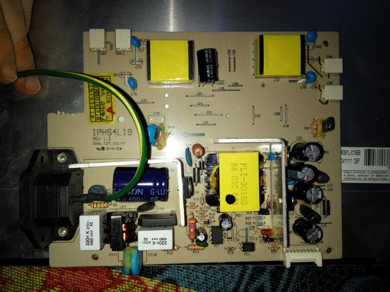

Есть монитор Vision Magic t19ds, питаемый от платы инвертора и бп IPHS4L19. Очень нужно выяснить распиновку 9-контактного разъема, используемого для подключения скалера. В прилагаемом файле - мануал, который нарыл на похожий монитор. Схема инвертора+БП очень похожа (если не идентична) моей, но маркировка чуть иная. Может ли распиновка совпадать?https://rom.by/files/bp_14.jpg

Также есть вопрос по управлению подсветкой: на BRT_ADJ питальника+инвертора нужно подавать напряг со скаллера, или наоборот, он должен что-то выдавать? В монике нужно заменить скаллер, на "инородный", с ТВ-тюнером, и интересует вопрос, как организовать управление подсветкой. С толку сбивает то, что и БП, и инвертор размещены на одной плате.
А что проблема отзвонить? На вашей же схеме указаны.
Все управляющие сигналы, такие как on/off, (brightness/dimmer в какой то степени) для инвертора являются входными сигналами.

Огромное спасибо! Что в интернетах нашел - эти модели БП+инвертор идентичны, несмотря на разницу маркировки. То есть, распиновка одинаковая. Конечно, когда скалер придет, то опять разберу и буду все звонить, чтобы не накосячить, но по идее все должно пойти.
