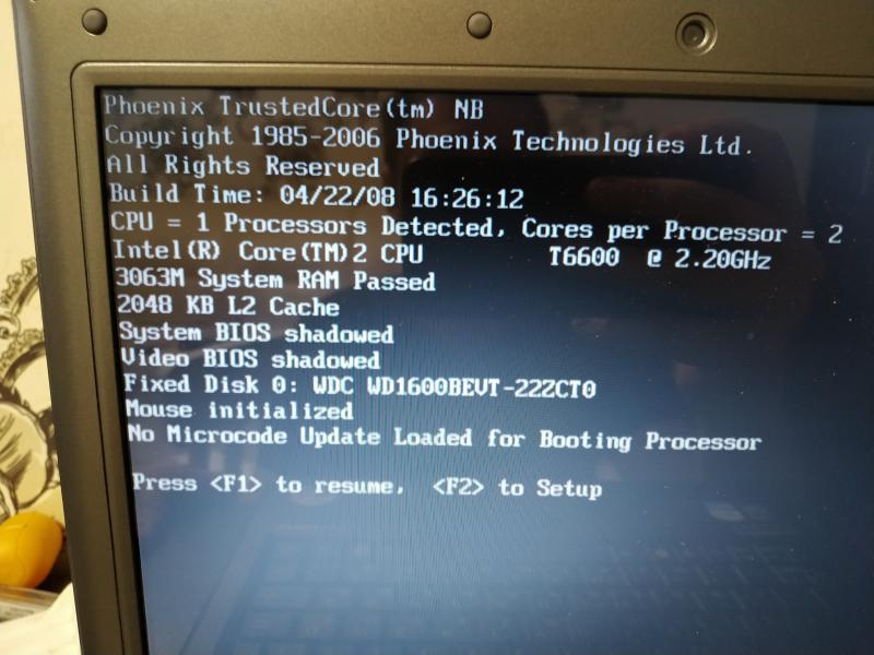

Автор: fo2rama , 5 января 2021
Как от этого избавиться помогите!https://rom.by/files/1609843259413504580949169506736.jpg
savely
5 лет 7 месяцев назад
Нажать F1? ;-)
fo2rama
Не это понятно, но вообще избавится просто каждый раз нажимать не вариант.... После замены процессора Т2390 на Т6600 он работает но надо нажимать...
igils
bios обновить?
fo2rama
Да биос за 2008 год а этот процессор появился в 2009. Читал что можно как то обновить микрокод на основе старого Биоса все перепробовал .... Остаётся только как-то смодифицировать старый Биос... Но у вы тут знаний нехватки боюсь ушатать биос вот ссылка на Биос : https://rom.by/forum/HELP_siemens_FJ_U9200_Dobavit_mikrokody_dlya_processorov
