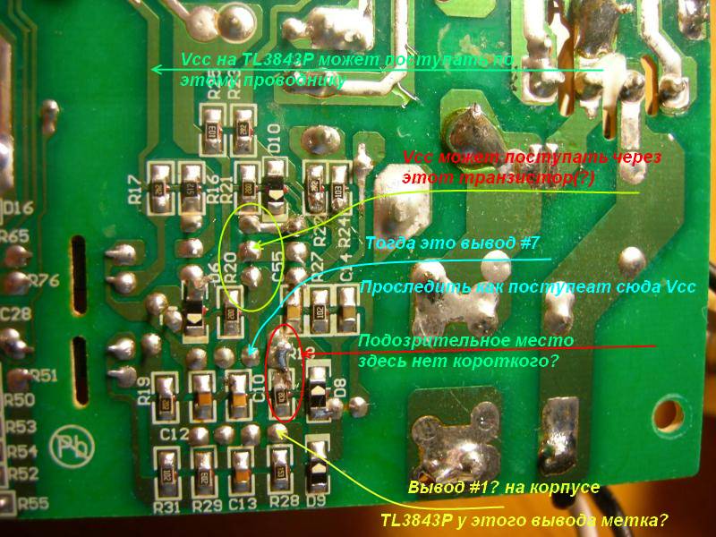

Вот фото блока c разных сторон, сори если че не так выложыл :-)
xackerok
15 лет 7 месяцев назад
первую дорожку резать я так понял здесь (я на фото подчеркнул)
а де вторую? а то я что то не разберу
дорисовал напряжение на ножках 2 оптопары на втором рисунке

Я бы для начала силовые ключи выпаял... Кроме транзистора дежурки.
https://rom.by/files/MTP-5002P_BD500W_Dezhurka.JPG
Проверьте напряжение на высоковольтных электролитических конденсаторах.
https://rom.by/files/MTP-5002P_BD500W_Dezhurka_1.JPG
Далее отключаем питание ШИМ TL3843P.
https://rom.by/files/MTP-5002P_BD500W_ShIM_det.JPG
https://rom.by/files/MTP-5002P_BD500W_ShIM_mont.JPG
На Ваших снимках я указал только предположительное расположение элементов аналогичных по назначению на схеме SUNNY ATX-230. Железо у вас в руках, берите мультиметр и отслеживайте связи. Резать дорожки не желательно. Расположение деталей зафиксировано - значит их можно просто выпаять, тем более их надо проверять.
Из цепи +5Vsb необходимо выпаять оптрон обозначенный на фото как "IC3 (по sunny_atx230)".
https://rom.by/files/MTP-5002P_BD500W_5Vsb.jpg
Как, через какие детали, запитан супервизор и прочее на низкой стороне, отследите сами.
Если непонятно - отрисовывайте часть схемы своего блока. Будем смотреть. Перед тем как включать для отладки дежурку вместо дросселя PPFC впаяйте лампу 40-60W на 220V.
