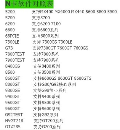

maxz
14 лет 5 месяцев назад
вот скрины ,а ссылка будет позже
232.22
Если вы об этом http://www.toolsfix.com/en/products/product_981.html### , то что-то оно не вызывает доверия.
maxz
нашёл ссылку вот
кто проверит- кидалово или нет? :-)
