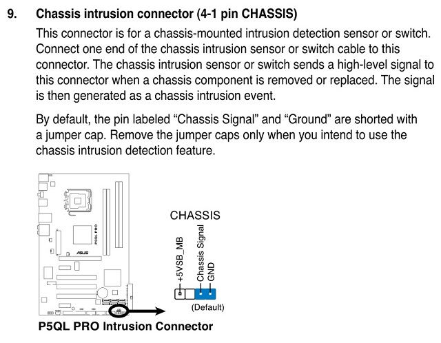

На плате отсутствуют элементы (1,2,фото не родное). Запускается с проблемой "Chassis intruded!". Подскажите пожалуйста маркировку элементов.

Перемычку попробуйте правильно поставить на Chassis intrusion connector.
https://rom.by/files/chassis_intrusion_0.jpg
mikola777
11 лет 1 месяц назад
Она (правильно) стоит
элемент №2 на фото скорее всего s72, хочу поставить элементы на свои места и тогда пробовать убрать эту ошибку.
Нужна маркировка этих элементов
