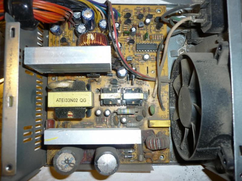

Сегодня принес с работы старый дохлый БП, Power Master FA-5-2-250W.
Симптомы следующие:
Питание +5В есть на 5vsb и PS_ON, при замыкании PS_ON, куллер внутри блока питания вращается, нагрузка (жеский диск полу дохлый) признаков жизни не подает. Дальше мерить не стал, сделал вскрытие, результат на фото.
Фото в качестве получше тут: http://a0.1nsk.ru/3/f268baef6b.JPG
На фото видно вздутие выскоквольтного конденсатора, и конденсатора на 16в 2200мкф на выходе. Высоковольтный конденсатор взял из хорошо прожаренного гембирда, а второй заменил на 16в 1000мкф т.к. другого не было. Включил и всё заработало :)
Никаких вопросов у меня нет, просто рад что у меня получилось :)
Единственный возможный вопрос, это на что в итоге может повлиять уменьшение емкости конденсатора в 2 раза?

А зря. Сегодня-завтра вздутся снова большой конденсатор. Прочтите соседнюю тему о PowerMaster.
Смотря где он стоит.
16в 2200мкф - ухудшится фильтрация в канале +12. Не смертельно для древней машины.

DDMZ, а вы не забыли устранить причину вздутия высоковольтного конденсатора? ;-)
DDMZ
15 лет 7 месяцев назад
Выпаял R2 и R3, a R21 менять не стал, т.к он чистый и без клея.
Прозвонил одни резюк бесконечно большое сопротивление имеет. А у второго сопротивление плавает о_О я сначала думал тестер гонит... плавало 200 - 400кОм
Хороший клей ? Замедленного действия.
