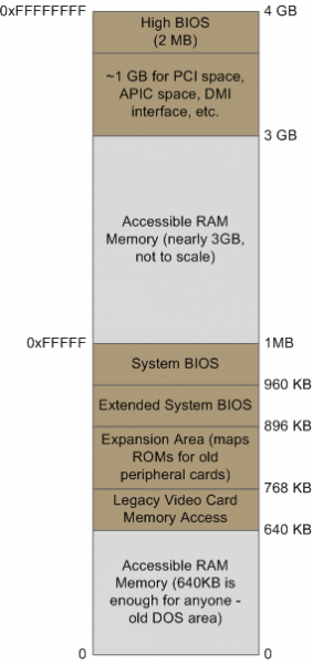

Вот, например, карта памяти.
Если памяти 4 гига — копия биоса лежит по адресу (4гига - размер биоса.) Это подтверждено экспериментально.
А если памяти гиг? В конце биоса не обнаружилось.
Для определенности пусть будет системы Intel DP67DE и какая-то мама на чипсете KT400

очевидно, по адресам (4 гига - размер биоса) и эти адреса отображаются на флэш-память. Или под границей 1МБ. К тому же, держать БИОС (точнее содержимое флэш-памяти) постоянно доступным НЕ НЕОБХОДИМО. Поэтому и есть заморочки с получением доступа в нее.

"Вот, например, карта памяти"
не катит...
всегда есть ВАШ конкретный случай ... комп ... чипсет ... спецификация на чипсет ... правильные средства просмотра памяти ... ОС ... и пр.
и "он там" НЕ лежит ... его туда ПРОЕЦИРУЮТ (да похоже .. но другое)
и много чего еще ... PCI/PCIe/APIC ....
проецируют ВСЕГДА ... значит смотрите НЕ ТЕМ .... ищите правильное ...
Дык, под границей лежат два блока по 64кб, а я говорю о полном отображении.
на одной системе с 4гб памяти это получилось, а на двух других с 1гб — нет. Почему?
память во всех случаях дампилась напрямую с помощью dd
проецируют ВСЕГДА
По какому адресу?
