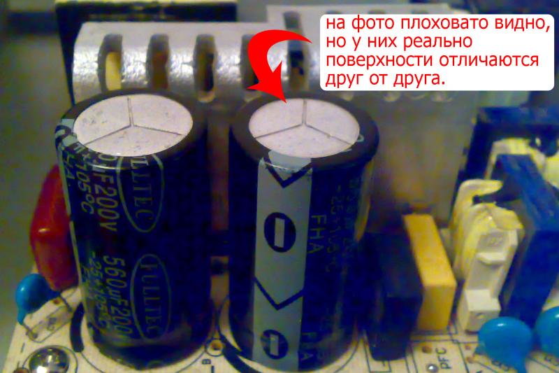

У 17 ноги подстроечники есть?
DJuk
15 лет 10 месяцев назад
С1, С2 проверяли ? Напряжение на них одинаковое ?
В первом посте я ошибся и написал 140v и 280v - эти напряги я получил при замене C1, C2 на меньшую емкасть 470mF*200v OST (родные стоят на 560mF*200v Fulltec напряга на них 145v и 280v.)
Мне кажется дело в них, один какой то подпухший на вид по сравнению с другим.
Подстроечников вообще на плате нет.
На них - я имел в виду между ножками каждого. На каждом конденсаторе должно быть одинаковым с другим. Из-за обрыва одного может прыгать напряжение.
DJuk
хорошо, проверю еще раз.
DJuk
Вообщем дела такие:
C1 = 140v
C2 = 136v (верхушка у кондера на вид немного вздутая).
общее напряжение = 276v
Что то маловато, попробую найти замену.
Что скажите ?
Нормальные напряжения. Корпус или пластиковая крышка вздулась?
Судя по напряжениям, конденсаторы вроде как нормальные.
Чем нагружаете дежурку ? Писк, скорее всего от нее.

А так фото с кондерами пока можете посмотреть, но плоховато видно, фоткал на телефон (других доступных агрегатов пока нет).
