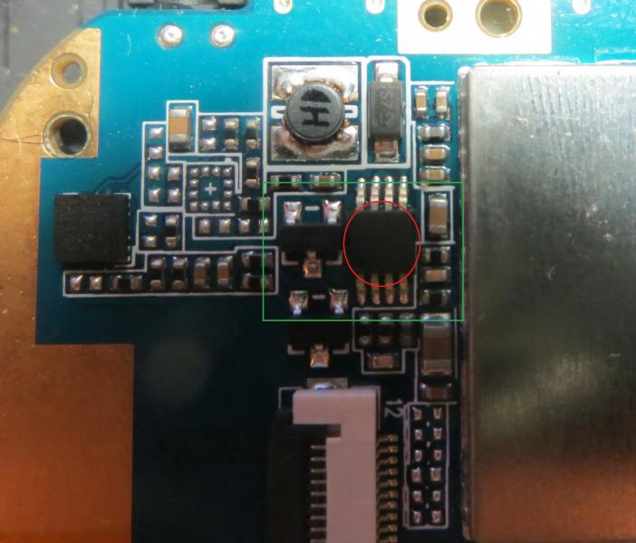

Проблема заключается в следующем.При сборке планшета pmp7170b3g случайным образом были замкнуты контакты пальцем в областе отмеченным зеленым
, и вызвало нагрев элемента выделенного красным маркировка (i8811 ниже p316) модель платы YG-M758K(D1-5)-JAW-4G-2D-8B .

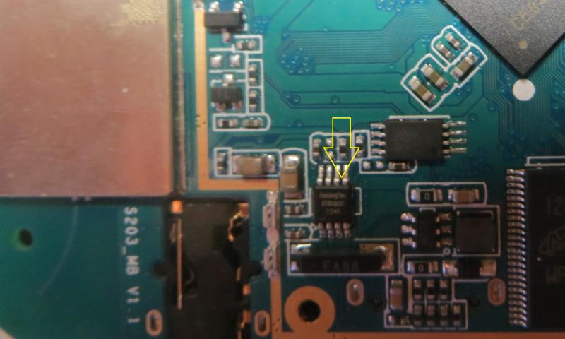

На момент замыкания планшет находился в выключенном состояние, при замыкание экран планшета загорелся равномерным белым свечение по всему экрану. На выключение кнопкой питание не реагировал. Выключился при помощи ресэта. Вопрос что это за елемент выделенный красным, по маркировке не удалось определить , также схему самой платы не удалось найти. Имеются 2 планшета донора Hyundai HT-7G Модель платы s203_mb v1.1
Похожий элемент маркировка( AT8563S ниже 1241)

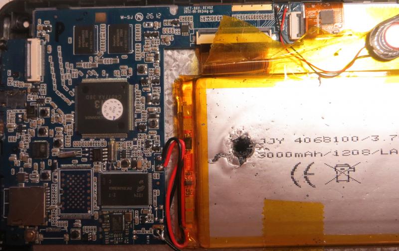

Также планшет Digma iDj7 модель платы inet-86v.rev02
похожий элемент маркировка (7191 ниже 1219)

[OFF]По исходному элементу могу погадать на AL8811. Отследить схему и подумать не сложно.
Если это оно, то можно попробовать заменить чем-нибудь аля MC34063, предварительно почитав документацию.[/OFF]

Подскажи пожалуйста как более точно определить, данным компонент. В интернете удалось найти
Как я понимаю MC34063, даже форм фактором отличается.Поправьте если ошибаюсь.
И если возможность отыскать данный элемент или что то похожее в планшетах донорах которые указаны выше.
Или может быть есть возможность заказать данный элемент в интернете или же на радио рынках попробовать отыскать. Как я понял данный компонент предназначен для коррекции напряжения подсветки , и поэтому подсветка горит ярко белым светом и компонент уж очень сильно греется. Зарание спасибо за ответ!

для начала, определитесь, то ли вам нагадали, я бы погадал на iML8811, по крайней мере маркировка характерная для integrated memory logic, чтобы убедиться - отрисуйте кусок схемы и сравните с даташитами, потом уже в поиск/подбор аналога

Есть похожая тема http://www.forum-ru.s-manuals.com/index.php?topic=1719.msg3689#msg3689 и судя по комментария это и есть мой проблемный элемент IML8811 , говорят есть аналоги G5108, FP6795, ADP1610. Подскажите кусок схемы просто по распайке проследить ? даташит который выше подойдет? для iml8811 ? И если сделать вывод что это iml8811 то можно будет использовать запчати из планшетов приведенных выше?

Вот еше http://monitor.net.ru/forum/smd-info-495727.html окончательно подтверждает предположение что это IML8811. Подскажите можно ли выпаять с доноров что выше , и откуда можно заказать как вариант на ради о рынке можно найти ? или только из Китая.

Определил и сравнил
Повышающий пребразователь
Корупус MSOP-8
IML8811-TR (8-pin MSOP; 2A boost converter; input: 2.5V~5.5V; output: Vin~15V)
Аналоги G5108, FP6795, ADP1610 ( ADP1610)
