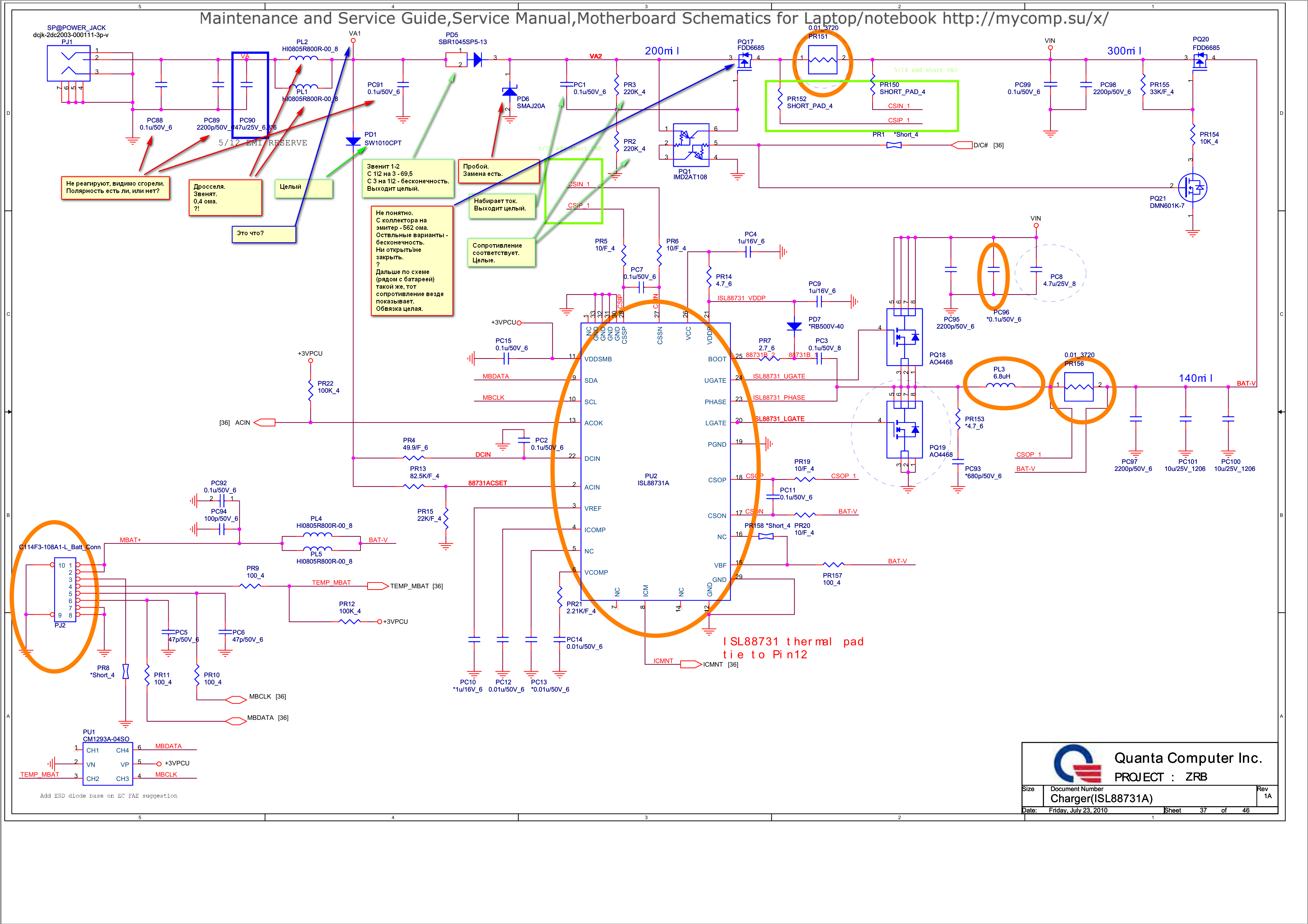

Подано питание 24 вместо 19 положенных.
Схема с отметками о выявленном здесь
Какие-то последствия ещё могли ли быть? Как я понял - дальше в цепи питания проблем нет. Ну и вопросы "из картинки" над которыми я сейчас работаю, возможно, замечания, рекомендации...
Дилетантский вопрос, я понимаю это, но хотелось бы разобраться укрепив желание приобрести соответствующие навыки на конкретном примере, ибо тратить года на систематические знания уже\пока непозволительная роскошь.

Не реагируют, видимо сгорели.
Набирает ток. Выходит целый.
Нда, тяжелый случай. Явно сложно задуматься о величине емкости и влиянии остальной схемы на результат измерения :D.
Дросселя. Звенят. 0,4 ома. ?!
Никто не мешает задуматься о сопротивлении щупов и контактов :).
Что это?
Точка в схеме, чуть выше ее символьное обозначение.
С коллектора на эмитер - 562 ома.
1. У FDD6685 нет ни коллектора, ни эмиттера :D;
2. Не 562 Ома, а 562 мВ :).
Ни открыть\не закрыть.?
Никто не мешает задуматься о влиянии остальной схемы на результат измерения :D.
P.S. Если трата времени на понятие различий между биполярными и полевыми транзисторами становится роскошью, то это весьма забавно и достойно увековечивания :D.[/OFF]
Собственно и был вопрос.
В некотором сам разобрался, как-тО - разница между биполярными и мосфетами. Про точку подсказали, так и предполагал. Кондёры разряжал перед измерением. Выпаивать те что отметил буду, попробую проверить как то ещё. Нет времени на полный школьный курс. Желание огромное. Но с этой проблемой хотелось бы разобраться в скором времени. Не всё сразу. Порой достаточно указать путь, а не идти его вместо кого-то, не правда ли?

После замены диода (PD6) плата запустилась. Конденсаторы мерить пока нечем. Сутки работы - полёт нормальный.
