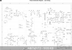

Не включается монитор, говорят на ночь выключили и с утра не включился, и были проблемы с сетью, говорят мигал свет.
Мосфет K2645 целый, на одной обмотке первички трансформатора которая идет от стока мосфета есть напряжение, а на второй нет, тоесть и на выходе по 0. Как я понял управление мосфетом происходит с IC101 203D6.
На затворе мосфета 0В
Cсылка на схему- http://remont-aud.net/load/122-1-0-1087
Маломощные транзисторы в цепи обратной связи тоже живые, проверены все диоды, конденсаторы.
Напряжения на 203D6
1-0
2-изм. 1,5-3В
3-0
5-0
6-изм. 6-10В
8-300В
Можит кто сталкивался? Спасибо.

В смысле нечем оптопару проверить? Тестер же есть? Берёте CR2032 и включаете светодиод, тестер на выходе ловит...
