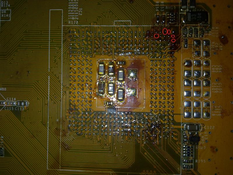

Вобщем боян такой, снимали крепление на 478 перебили куеву тучу дорожек от терь вопрос собссно говоря, а можно ли их заклеить токопроводящим клеем? Руки крюки, такие тонкие дорожки не запаяю, вот и подумал, если капнуть туда клеем, потом лезвием разрезать на дорожки то будет все класс или нет?:)
Токмо не надо так вот в песочницу сразу... пусть хоть до послезавтра повисит:)
На фото не очень видно, это уже зачищеные дорожки, царапали сверху вниз

Да, вот еще, клей буду юзать чета типа вот этого http://avtopasker.ru/goods/222.htm

7 дорожек вполне реально за пару часов спаять. Если просто немного повреждены (кое-где перебиты), а не пропаханы - может банальное залуживание поврежденного участка поможет.
miXel
16 лет 9 месяцев назад
Только флюса побольше, а то при залуживании одна большая дорожка получится.

Только вот сегодня приходилось подобным заниматься:
дорожки дорожки крупно

А вон те тонкие, которые левее самых правых таки запаяли?
ИМХО... Клей тут не помошнеГ.. :)
Соглашусь с NiTr0... Лучше пропоять... Или как вариант.. вызвонить "куда ведут дороги" и тоненькими фторопластовыми проводочками накинуть "от точки А к точке Б"...
ЗЫ. Последний вариант использую чаще, если не могу восстановить обрыв...
Те тонкие, которые левее самых правых, в запаивании не нуждались, т.к. остались целы, содран только лак.
А вот такие же тонкие, которые правее самых левых - таки запаял :lol:
