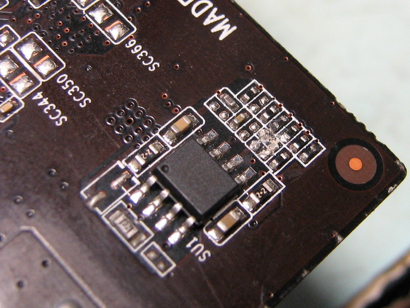

Автор: OLIFA , 9 августа 2013
Palit GTX560 OC. Напряжения на памяти нет. Снесены элементы в цепи питания памяти. Шим uP1529P.
Наверняка там что-то было. Или может pdf у кого есть.
https://rom.by/files/img_7260_n4.jpg

Резистор не выпаивая 750 Ом. Второй элемент - кондер. Емкость померить не могу.

Отпаял. Номинал 2 кОм.

Спасибо отозвавшимся. Недостающие элементы запаял, карта завелась. Только мусорит она цветными кубиками по всему экрану. Напряжение на памяти похоже на нормальное, в момент старта 1.65В, через пару секунд снижается до 1.45 (думаю биос частоту снижает и напряжение тоже вниз). Думай теперь, что было первопричиной поломки. Может она сначала замусорила, ее на полочку закинули, а там и элементы ободрались.
