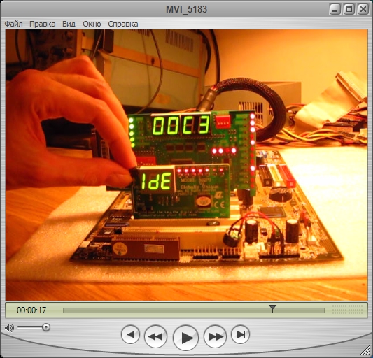

Вопрос: для чего предназначена кнопка, расположенная в верхнем левом углу POST-карты?
Ответ: нажимая на эту кнопку пользователь получает QiGuan-коды, отличные от POST-кодов, генерируемых системным BIOS.
Вопрос: как расшифровать QiGuan-коды?
Ответ: никак, это просто цифры, не имеющие никакого отношения к реальной действительности. Ниже приводится ссылка на видео-клип c YouTUbe, демонстрирующий вывод кодов QiGuan:
<center></center>
icbook
14 лет 5 месяцев назад
Bishop — супер! Спасибо! /images/koloboks/drinks.gif
Теперь можно трактовать код DEh в правой части индикатора, как BIOS fault self-detection is not working properly, что, вобщем-то, остается горячечным бредом.

Приобрел такую как в видео. Проблема в том, что я еще неопытный пока. Сравнить увы не с чем. Приобрел именно эту, т.к. хотелось более-менее универсальную, а человек из видео является для меня авторитетным, и я как бы доверяю его словам. Расшифровка кодов имеется в руководстве уже на английском. Вроде все понятно...
такая расшифровка имеется и у меня в руководстве (только код для нее другой). Но почему это является бредом? Самотестирование на ошибки БИОС не работает должным образом... Что здесь бредового? Правда я не знаю в чем причина этой неработоспособности:-) На одной из нерабочих материнок был такой код.
Бред может быть если вставить эту карту в PCI-express и не соединиться дополнительно шлейфом к материнке. Там тоже будут коды, но они будут не соответствовать действительности. В некоторых материнках есть слот PCI-express, но нет выхода для шлейфа, поэтому сравнить на соответствие кодов пока не довелось. Зато в таких материнках 100% есть простой PCI-слот
10 лет 9 месяцев назад
[OFF]
Бредовость заключается в том, что POST в реальности, судя по видео, выполняется нормально, ошибок нет :).[/OFF]
