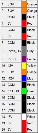

При прозвонке, мультиметр не "пищал" только 8, 9, 12 и 14 контактах, по ниже приведенной распиновке!
Неужели все так серьезно?!

Пищал и КЗ - две большие разницы. Приводите в омах по 3,3в;5в;12в.
Если все эти напряжения на земле, значит разъем распаян на листе железа:-)
Надеюсь, когда прозванивали, сам разъем был выдернут из платы?
3,3 В - 7,4 Ом
5 В - 26,2 Oм
12 В - 2,2 Ом

Что-то фантастика какая-то.
Ну что-то одно в кз, я бы понял, например: 12в на "присоске" - пробиты транзисторы VCORE, 5в - закорочены USB, 3,3в - убит ЮМ, LAN. Батарейка в тестере живая, да и он сам?
