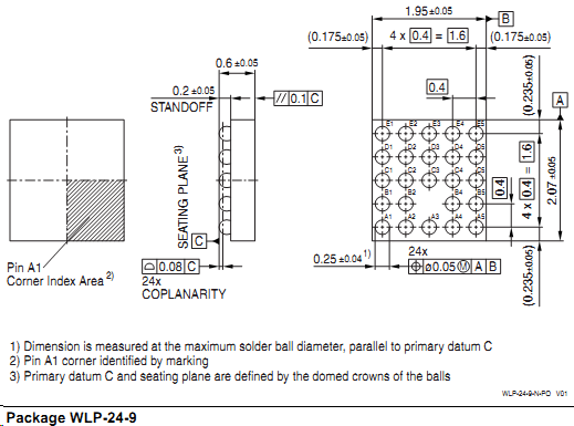

При отпайке транзюка в корпусе DPAK К3918 отвалилась площадка под ножку G ... восстановить площадку нереально
Не верю! ©Станиславский
У вас на фото очень общий план, нельзя ли взять этот кусок (проекцию DPAK и площадки) крупным планом? И уменьшить степень JPEG-сжатия. А то самой площадки-то и не видно.
В принципе, если есть эпоксидка, провод ПЭВ/ПЭЛ, пинцет и скальпель - то можно восстановить любую площадку. Ну, может, ещё и микроскоп понадобится (не в вашем случае - площадка должна быть и так крупной). Я вот площадки-пятаки для BGA в корпусе WLP-24-9 восстанавливал (см. картинку, размеры - в миллиметрах),
https://rom.by/files/BGF109.WLP-24-9.png
а вы говорите - для DPak нереально. /images/smiles/eusa_doh.gif
Технологию вам описать?
