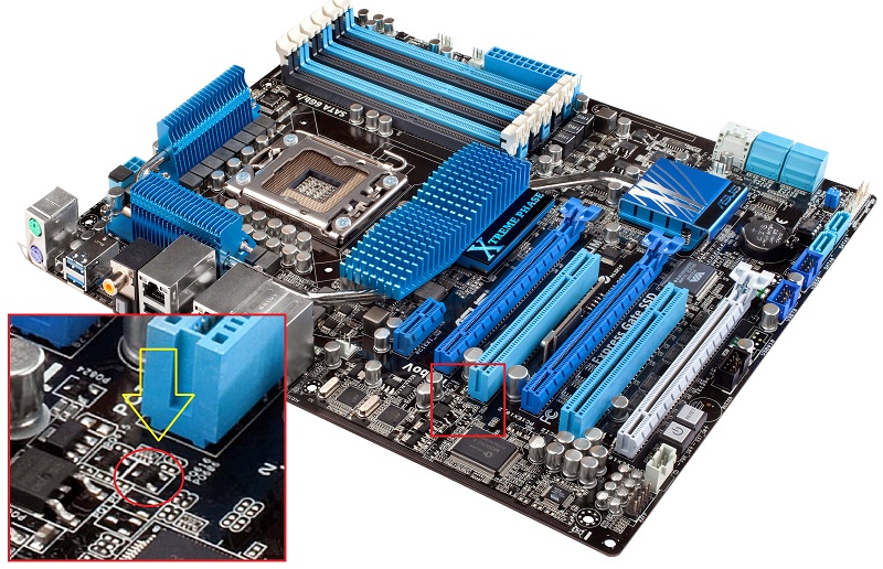

Всем привет! на форуме пишу впервые, поиск к сожалению результатов не дает.
Суть проблемы: во время снятия двухслотовой видеокарты зацепил один из элементов на материнке и снес его к чертям не заметив сего факта, затем разобрал весь компьютер и тщательно пропылесосил все детали, после сборки компьютер не включается, долго не мог понять в чем дело, пока не решил поразглядывать материнку... тут то я и приметил отсутствие мелкого транзистора /images/koloboks/dash2.gif
Если у кого-нибудь есть такая материнка, напишите пожалуйста маркировку элементов PQ616 и PQ606 (слева от верхнего PCI слота) или может быть есть схема у кого-то?

[OFF]PMBS3904, for example.[/OFF]

посмотрел data sheet на PMBS3904 http://www.nxp.com/documents/data_sheet/PMBS3904.pdf
поглядел на соседние элементы, у них маркировка t04 9d - похоже действительно именно такой элемент
Спасибо за наводку, завтра возьму такой с донорской платы и проведу пересадку, по результату отпишусь!

На донорских платах нашел только t04 G4, впаял, компьютер стал запускаться, проходит POST, начинается загрузка Win 8 x64 и в конце выдает что компьютер был некорректно запущен
Все получилось! Компьютер запустился с данным транзистором, я забыл что сбрасывал настройки bios, прошелся по ним - включил AHCI как было ранее и все запустилось! Попался на такой глупости /images/koloboks/laugh2.gif
