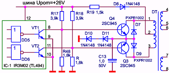

Схема примерно соответствует
https://rom.by/files/image19.gif

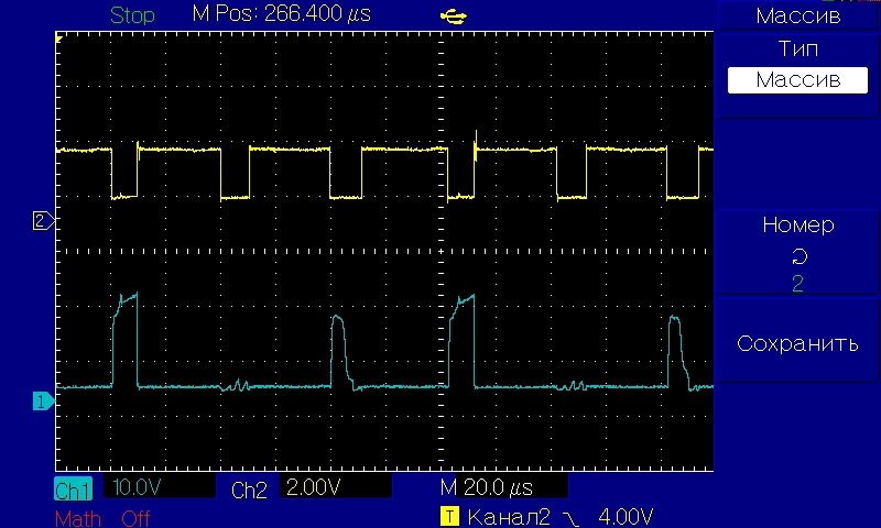

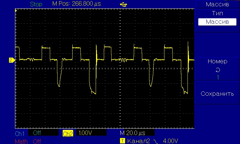

На выходе 4 согласующего трансформатора наблюдается
https://rom.by/files/map001.jpg

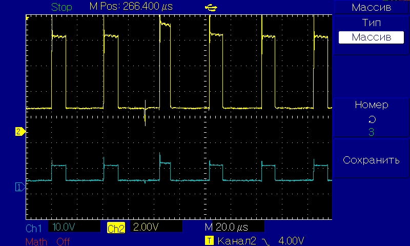

Такая же картина (с пропусками импульсов ) наблюдается на одном из транзисторов усилителя, при том, что с TL494 приходят вполне прямоугольные импульсы. Транзистор поменял, диод при нем - тоже.
https://rom.by/files/map002.jpg
На втором все более-менее нормально
https://rom.by/files/map003.jpg

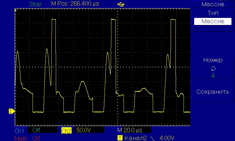

На общей точке силовых ключей
https://rom.by/files/map004.jpg

Глядя на схему, кажется, что ДО согласующего трансформатора схема симметрична, а проблемы наблюдаются только в одной ветви. Есть основания исключить общую часть: D10, D11, C13.
Один из транзисторов С945 на выходе имеет искаженный сигнал. Причина либо он сам, либо нагрузка. Транзистор заменил.
Транзистор нагружен диодом (заменил) и обмоткой трансформатора.
КЗ в обмотке совсем не согласуется с правильной работой второй ветви.
Пробой обмотки теоретически возможен, но практически трудно представить накопление внутри трансформатора такого повреждения, которое проявлялось бы циклически через два периода на третий (при наличии в каждом периоде второго такта).
Такая цикличность похожа на зарядку некоторой емкости, которая приводит к шунтированию вторичной обмотки согласующего трансформатора,
Глядя на четвертую осциллограмму, вижу следующее.
Момент полного открытия нижнего транзистора присутствует, верхний при этом закрыт (полка снизу).
Момент полного открытия верхнего транзистора частично присутствует, нижний при этом закрыт (полка сверху).
Есть также сравнительно длинные участки ниже уровня середины, что говорит о приоткрытии нижнего ключа.

На вышеприведенный схеме не нашел конденсатора который описывается как неисправный. Что это было?
SnarskySV
8 лет 6 месяцев назад
На схеме действительно не показан, справа должен быть, там, где отрезано.
