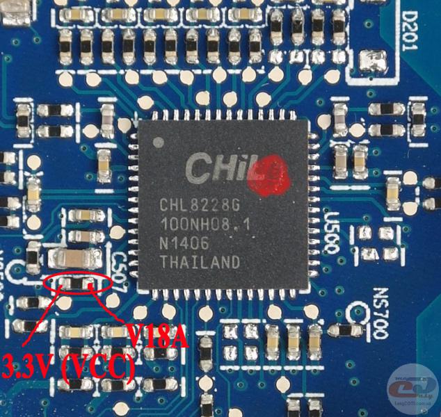

Клиент сам пытался заменить шим, но не получилось :-), только обвязку повредил. Шим заменил, повреждённые элементы восстановил, а с этим резистором загвоздка, не могу понять для чего через него реализована подтяжка линии 3,3В к внутреннему источнику (документации вменяемой не нашёл). Можно конечно поэкспериментировать с разными номиналами от 10кОм до 1кОм, но что то не хочется. Подобной карты сейчас в наличии нет, поэтому надежда на форумчан, если у кого есть подобный девайс измерьте пожалуйста.

[OFF]75 Ом.[/OFF]

Спасибо /images/koloboks/drinks.gif, а для чего используется данная реализация, по идее и без него работать должен?

[OFF]
Без понятия :). Могу нагадать разве что формирование нужной скорости нарастания напряжения на V18A.
Да.[/OFF]

Намерил 69 ом (отпаял)

Добрый вечер, у меня карта Power Color R280X ревизия 1. Греется стабилизатор 78М05 и на нём просадка напряжения до 0,4 В, Снял его на плате между контактами 1 и 2 сопротивление 0,5 Ома, выпаял предохранитель, который возле него F400, ничего не поменялось, так же были выпаяны все конденсаторы которые соединяли с землей 5 вольт на chl 8510. Снимать chl 8510 или есть еще варианты ? Визуально при этом все элементы целые, греется только сам стабилизатор 78М05.
Буду благодарен любым идеям.
П.С До этого, не мною, был заменен ШИМ контроллер chl 8228
