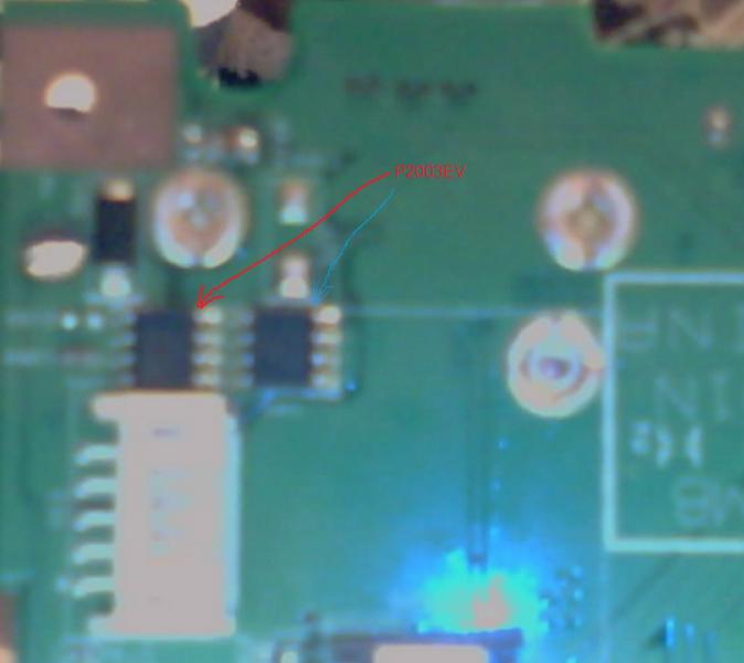

История такова: отдали мне позавчера ноутбук россыпью - в полиэтиленовом мешке, разобран полностью, болтики все или может уже и не все - в спичечном коробке. С невнятных объяснений понял, что не включался. И отдельно отдали проводок питания(который - от разъема к плате), почему отдельно - не понятно. Из имеющихся средств диагностики только тестер и высокочувствительные, встроенные в пальцы, термодатчики. Собрал все в кучу, попробовал включить - 0. Батарея спит, и похоже что очень давно. Решил помереть напряжение, оказалось на плате его нету. В общем, после недолгих щупаний нашел греющийся рядом с входом питания P2003EVG, и мигание индикатора на БП(срабатывает защита), напряжение на входе естественно просажено почти до 0.
То, что менять P2003EVG понятно, и что это P-chanel транзистор тоже ясно. Не ясно только, где что-то подобное взять. Перерыл все платы из имеющихся - есть только N канал. В интернет магазине только в одном увидел, и там не купить поштучно, торгуют только оптом. Посоветуйте чем можно заменить? На плате их стоит два рядом. Думал сначала вкорячить туда в корпусе DPAK, но там места мало(прикрепляю фото).
Может кто знает где заказать можно почтой?

Для диагноситики подпаяйся на проводках!На бучных платах полно смотри лучше! интернет и датащит тебе в помощь!В радиомагазинах полно irf качай датащиты и смотри то что есть в наличии!Пара примеров AO4405, AO4405L,irf7416,FDS4435.Если уж у вас в радиомиагазинах нет то в нете этого добра поштучно полно!

ровно так и сделал, нашел в ТК Митинский, буду оттуда заказывать.

во первых, а кроме пальцев вы тестером проверить транзисторы пробовали, то что он греется и напруга просажена может говорить не о его пробое, а о пробое чего-то на что он нагружен..... Во вторых если даже транзистор в гвоздь, они по схеме так стоят, что греться в принципе не будут если в нагрузке козы нет.... то есть пробитый транзистор - следствие а не причина, так что тестер в зубы и вперёд.

...да, нашел еще проблему, в питании процессора, по результатам отпишусь позже

Решили проблему? У меня тоже самое, только нагрев P2003EVG не постоянный, а пульсирующий.

Давно было, и вроде как обнаружилось то, что процессор был мертвый, и из-за него были все беды.
После первой перепайки (сменил ключи на процессоре), поставил проц. с другого ноутбука (гарантированно рабочий), ноутбук запустился. Потом воткнул назад родной проц., - после чего запахло паленым от новых ключей.
( Вот и вся история, отдал назад. т.к. процессоров на замену не предвидилось, да и владельцу ремонт больше 1000 р. - оказалось дорого, он отказался.)

у меня было такое. был пробит кондер около процессора!!!
