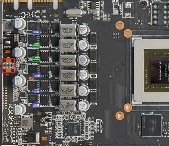

Доброго времени суток, господа!
Нужна помощь восстановлении видеокарты ASUS GTX660 TI-DC20-2GD5. Принесли с выгоревшими кондесаторами (на рисунке выделены синим ) и отсутствующими в выделенном красным месте. Собственно, интересуют номиналы отсутствующих. Спасибо.

выделены синим
Если не изменяет память - 10uF
[OFF]А с чего решили, что там должны стоять конденсаторы? Дроссель(ли) бы лучше смотрелся на данном участке схемы[/OFF] :-)
Проверяйте заодно драйвера и резисторы/предохранители (не помню что стоит) возле разъёмов доппитания и по 12V PCI-e, а так же транзисторы Q516, Q522.

А с чего решили, что там должны стоять конденсаторы? Дроссель(ли) бы лучше смотрелся на данном участке схемы :)
Я тоже так думаю, но! Но, крайний справа, в обозначенной зоне, конденсатор, ESR-метр выдает 35мкф. Измерял не выпаивая. Если я ошибся, и это четыре дросселя, установленные параллельно, то как подобрать замену?
Выделенные синим поменял, по аналогии с "зелеными", именно 10 мкф
Крайние, действительно могут являться конденсаторами, но два средних являются дросселями, можете легко это проверить: один контакт будет соединён с 12В PCI-e, другой со стоком транзисторов верхних плеч PGQ14, PGQ15 и возможно PGQ4 (точно не помню). Данные дроссели похоже сыграли роль предохранителей при пробое конденсаторов.
Re3Ver
10 лет 11 месяцев назад
Добрался таки снова до этой видеокарты. Выпаял конденсатор, как думал, который крайний справа. Component Tester выдал, что это резистор 1,434 МОм. Детальку эту успешно потерял ) Впаял дроссель с линии доп.питания какой-то старой видеокарты. Сгорел мосфет Q522 (EMB20N03V) на обратной стороне.
Ничего не понял, логика напрочь не приветствуется? Так же как и мультиметр, которым можно пятаки отзвонить и отрисовать этот "сложнейший" участок схемы?
