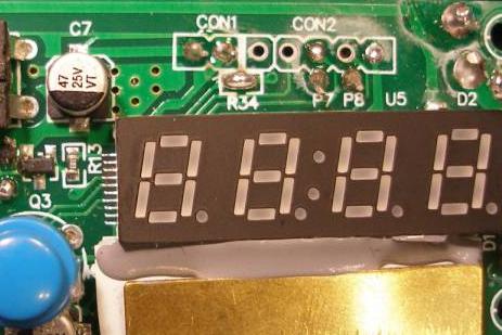

"Сопля" между контактными площадками элемента с позиционном обозначением R34:

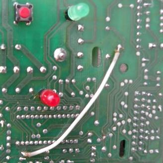

Кусок провода через полплаты:

Там было 2 вздувшихся конденсатора на 1000 и 6,3в. Я запаял один на 6,3 и 1500, второй такой же запаять не получилось.
https://c.radikal.ru/c29/1904/97/f88cd7ea82c8.jpg
Gauuss
7 лет 7 месяцев назад
"Сопля" не идет в отверстие, т.к. нет контакта с внутренними слоями платы.
