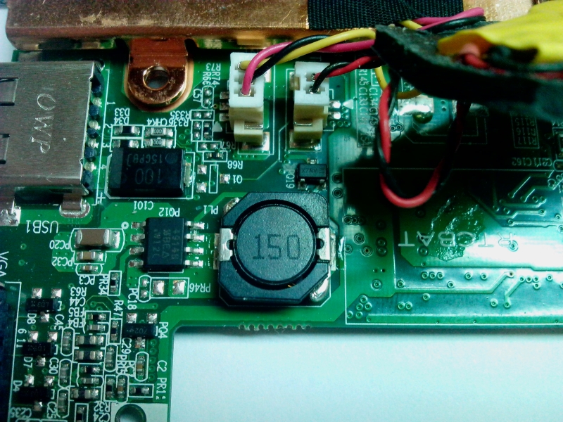

Бук запускается, работает, выключается кнопкой и программно. Даже заряжает батарею и прекращает зарядку на уровне ~95%.
Поступил в ремонт с жалобой на свист, которым сопровождается зарядка батареи на ВЫКЛЮЧЕННОМ буке. Если бук включить, то батарея заряжается бесшумно.

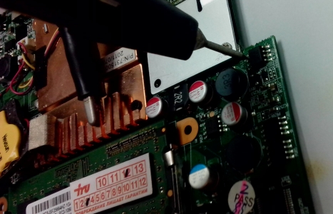

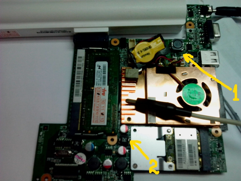

Контрольное прослушивание через засунутую в ухо трубочку (совмещенное с ощупыванием пальцами) выявило следующие предположительные источники: дроссель DC-DC преобразователя 19->12 и дроссель преобразователя одного из низких напряжений.
https://rom.by/files/istochniki_svista.jpg
Недоумение вызывает тот факт, что второй дроссель при прослушивании шума электрически не задействован (то есть на нем 0 вольт).
Первый же дроссель
https://rom.by/files/pervyy_drossel.jpg

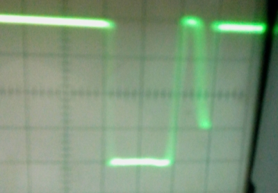

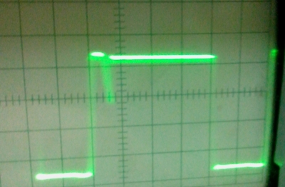

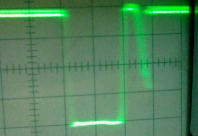

вполне работает, в паре с Si4914B. Сигнал с ноги 8 приводится ниже.
https://rom.by/files/noga_8_0.jpg
Этот сигнал управляет верхним плечом преобразователя. Сигнал на входе в дроссель имеет аналогичную форму. Сигнал на выходе дросселя не просматривается.
При включении бука свист пропадает, зарядка продолжается, форма вышеприведенных сигналов не меняется.

И сильно свистит?
Раз уж упоминаете, то называйте принадлежность. Первый как я понял - ШИМ зарядки, чарджер, второй - сами скажете. Ну и не может неработающий преобразователь свистеть. Возможно ошибка зрения.:-)
Да это составная часть преобразователя, управляемого ISL6255. Формирует напряжение для зарядки батареи.
Второй дроссель является составной частью преобразователя, формирующего 0.89v GFX Power для питания чипсета (0.89V power rail for Pineview Graphics core).
Преобразователь выполнен на нижеследующих компонентах: 4914b (ключи), дроссель номиналом 2,2мкГн, конденсатор с маркировкой 221 (221мкФ ?), контроллер, похожий по pinout на TPS51218. но надпись читается с трудом.

Дросселёк то обычно залитый
Приведенный на фото выше (150) дроссель на меня не произвел впечатление залитого

1) Добавлено позже. Некоторый элемент дежурства отмечен. В "дежурном" режиме ШИМ работает на частоте 25кГц, а при запуске бука поднимает ее примерно втрое.

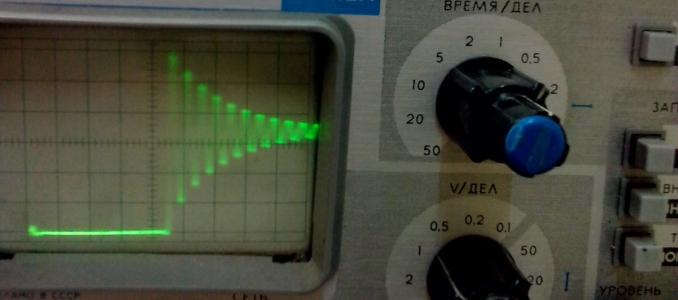

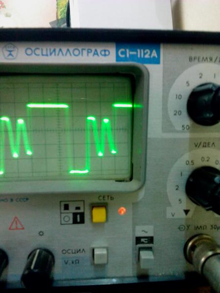

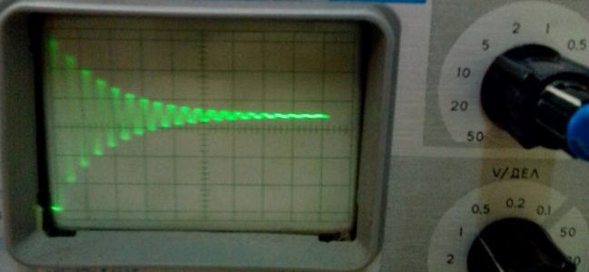

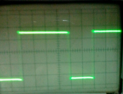

2) Ковыряние в плате, тыкание щупом и т.п. привело к тому, что эффект стал плавающим. И вот оно, кажется удалось поймать кота за хвост, а именно, пронаблюдать развитие процесса на экране. Ниже приводится сигнал со входа дросселя черджера в процессе зарядки батареи
https://rom.by/files/tiho.jpgдежурный режим - свиста нет
https://rom.by/files/gromche.jpgдежурный режим - слабый свист
https://rom.by/files/goromko.jpgдежурный режим - сильный свист
https://rom.by/files/vklyucheno.jpgрабочий режим - свиста нет
замечу, что включение бука привело не только к исчезновению свиста, но и к тому что картинка перестала двоиться (ср. фото 3 и 4)
По-прежнему актуальны 3 вопроса: что происходит, кто виноват и что деалать ? :)

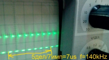

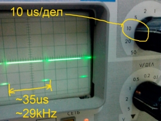

Плохо стыкуется с документацией :).
Возможно, что в этом режиме вы наблюдаете пачки импульсов, разделенные достаточно большим промежутком. Попробуйте поглядеть на картинку, которая бы вмещала порядка 100 периодов ШИМа, например.[/OFF]

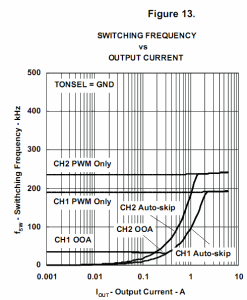

SnarskySV писал(-а):
maco писал(-а):
Плохо стыкуется с документацией :) .
В начале документация пишет про 4 наперед заданные производителем частоты (для канала #2, для первого - аналогично)
1) 250 kHz
2) 305 kHz
3) 375 kHz
4) 460 kHz
из которых можно выбирать, задавая потенциал на ноге #4 (TONSEL).
Однако далее по тексту (стр. 21) имеется объяснение, что
The TPS51125 automatically reduces switching frequency at light load conditions to maintain high efficiency.
То есть для экономии при малой нагрузке частота автоматически понижается.
Приводятся диаграммы, иллюстрирующие этот процесс, например
https://rom.by/files/fig13.png,
причем отдельно поясняется, что, если задействовить фичу ООА, то при такой экономии частота не станет проседать ниже верхнего акустического предела.
Теперь в подтверждение - фактический материал.
https://rom.by/files/dezhurnyy_0.jpg дежурный режим
https://rom.by/files/vklyucheno_0.jpgвключено
https://rom.by/files/detalno1.jpg дежурный режим - крупно (1)
https://rom.by/files/detalno2.jpg дежурный режим - крупно (2)
https://rom.by/files/tochka_zamera.jpg точка замеров
Теперь - о неприятном. В результате того, что я вертел в руках плату, тыкал в нее приборами и т.п. - свист прекратился. Как исчезли и те искажения прямоугольных импульсов на дросселе чарджера. Буду бить в бубен и призывать их обратно.
Выше вы гоаорили о ISL6255, если я не ошибаюсь :).
Если уж говорить о последних картинках, то 140/29=4,8 - явно не 3 :).
Т.е. точность формулировок играет свою роль.[/OFF]
