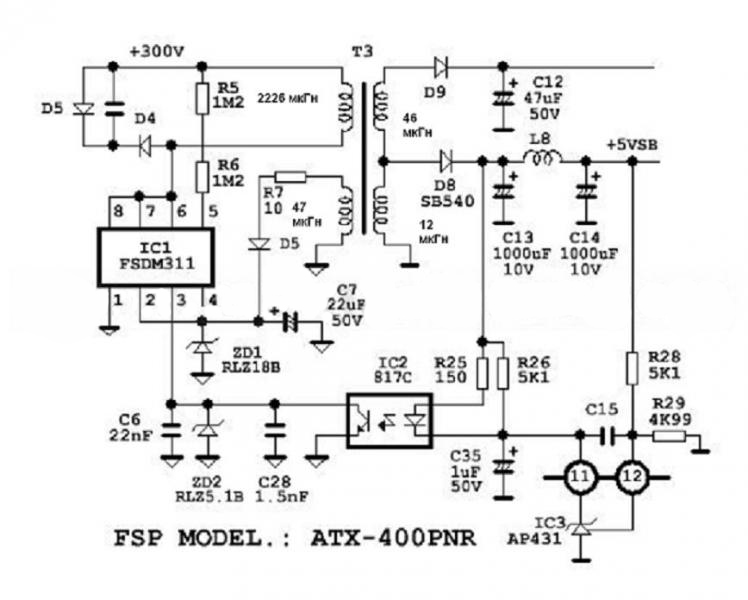

Здравствуйте, есть несколько БП с аналогичными проблемами,решил попробовать оживить один из них fsp atx-400n.Нет дежурки,при замыкании зеленого с землей ничего не происходит,везде по нулю.Взбухших кондеров нет,на вид все целое,транзисторы не пробиты,предохранитель целый.
Дежурка на DM311,диоды не пробиты,диодный мост целый,пробовал менять DM311(но доноры были БП с такими же признаками,так что не уверен что он исправен)сопротивление между 1-2=порядка 600ом,1-3=700ом,1 относительно 5,6,7,8=600ом,как в выпаянном,так и на плате.

Подскажите пожалуйста, что смотреть?Замерять напряжение на dm311?
на второй ноге 1.3 v,на 5 ножке 3.7v,получается дохлый dm311?
Aleksey_56
10 лет 9 месяцев назад
Измеряли относительно первого вывода? Что на DRAIN? Обычно конденсаторы по выходу дохнут С13, С14.
https://rom.by/files/shema_dezhurnogo_pitaniya_fsp_atx-400pnr_0.jpg
adm2010
Да относительно 1 ноги,на дрейн 40v
