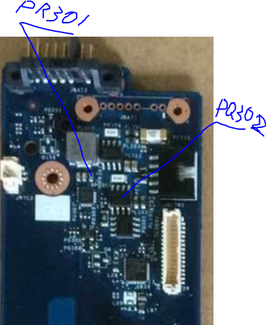

Во вложении поправьте если я не прав.

Смысл в этой картинке? У меня нет такой платы. Вместо нее вполне можно было сделать и озвучить требуемые замеры.
Но Вам важнее порассуждать о новейшей терминологии. Это не ко мне.
