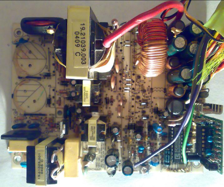

В общем не запускается блок питания Thermaltake Purepower (0007) модель: HPC-360-102DF.
Визуальный осмотр более подходящей схемы:
1. Был обнаружен почерневший от нагрева резистор (R20) 2w на 8,2 Ом (на схеме он на 7,5 Ом), на выходе в цепи +3,3v (заменил на новый).
2. Еще было обнаружено 2 электролита потекших (С13, С15) оба на 3300 мкф x 10v, заменил.
Затем проверил все транзисторы, диодные сборки и диоды, все электролиты (конденсаторы) заменил на новые с рабочей температурой до 105 градусов, фирмы Jamicon.
И так подключил БП в ~220v и проверил дежурное питание, оно присутствовало +5,2v. Перед включением БП подключил нагрузку в виде CD-RW привода, замкнул ЗЕЛЕНЫЙ (PS-ON) провод с Черным (GND) и визуально было видно только, как вентилятор провернулся на полоборота и был какой-то немного непонятный звук, писк (вроде от вентилятора), попробовал еще раз, было тоже самое. При замере выходных напряжений заметил, что на выходе +12v присутствует напряжение 0,45v, на остальных выходах напряжение отсутствует.
Мои замеры сопротивления показали:
+3,3v ---> 8,2 Ом
+5v -----> 96 Ом
+12v ----> 693 Ом
-12v ----> 133 кОм
-5v ------> 884 Ом
+5vSB --> 36 Ом (+5,2v)
между +3,3v и +5v ---> 103 Ом
между -12v и -5v -----> 133 кОм
БП собран на элементах:
ШИМ ---> SG6105
Компоратор ---> LM339N
Дежурка ---> полевик SSP 2N60B
Транзисторы ---> 2SC2625, 2222A, B772NL
Диодные сборки ---> SBL3040PT, SBL4040PT, D92-02
Стабилизатор ---> L7905
В чем может быть причина незапуска? Помогите дельным советом пожалуйста, а то я уже над этим блоком бьюсь месяц. Осциллографа нет.
Проверь еще раз хорошо канал 3.3 v !!! И особенно транзистор Q7 !!! И посмотри еще цвет, катушка не поменяла L6 (могут закарачивать витки между собой )!!!

Ну проверил Я еще раз линию +3,3v, все нормально.
Транзистор Q7 показывает нормальное сопротивление, меж ногами КЗ нету.
Вот катушку запарился отпаивать от платы, но и она оказалась нормальной, замыканий межвитковых нет, сопротивление 0,5 Ом.

Желающие подсказывают: ознакомьтесь с Азбукой
Для начала - раздел "Начальная проверка блока", пункт 5, например. Далее проверить транзисторы раскачки (лучше всего - заменой на исправные).
P.S. Судя по индексу, я бы смотрел местную схему HPC-360
P.P.S. Многовато, ИМХО, 5,2В для дежурки в этой схеме. Хотя и укладывается в пределы допуска, но обычно там всё же 5В ровно.

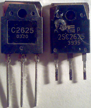

Вообщем хотел поменять все транзисторы (хотя и старые нормальные), но в магазине оказались только 2SC2625 (фото внизу + фото со стороны деталей).
Прежде чем заменить на новые, я их проверил, заодно проверил все диоды и стабилитроны на плате, все Ок. Поставил новые Транзисторы (2SC2625), перед запуском БП еще раз проверил дежурное питание, было 5,2v.
Замкнул заветные проводки и все осталось без изминений, как вентиль дергался, так все и осталось.
Где копать, что делать ?
Я полагаю, милейший DJuk, что в Вашем БП были еще конденсаторы, родственные потёкшим?
Вы заменили их на Jamicon... Это прекрасно - из огня да в полымя.
Какие конденсаторы стоят у Вас в высоковольтной части БП? Тоже заменяли?

Кондеры менял все.
В высоковольтной части БП тоже менял, стояли "TEAPO" 680mF x 200v / поставил Jamicon 680mF x 250v
Что еще?

Раскачку проверяйте, для начала. Хотелось еще предварительно убедиться:
Что Вы там проверяли, не понял??? Это очень специфичный дроссель, и уж дело не в КЗ, а в потере характеристик. Читайте о магнитных стабилизаторах...
