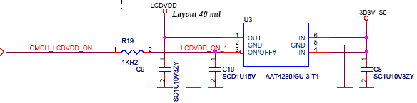

После того как разобрал увидел что возле разьема LCD1 с правой стороны НЕТ неколько деталюшек а именно (U3, C10) . U3 (CJF5?) шестиножечный контролеер питания у которого было отколоты две ноги, и потерялся где то кондерчик С10.
Люди Добрые Подскажите На что можно поменять контроллер CJF5? (последняя цифра не знаю) и какого номинала туда конденсатор ставить ???

AAT4280. и не "мораль" а Morar ;-)
C10 1.0u 16V

Кусочек схемки
https://rom.by/files/morar_lcdvdd.gif
