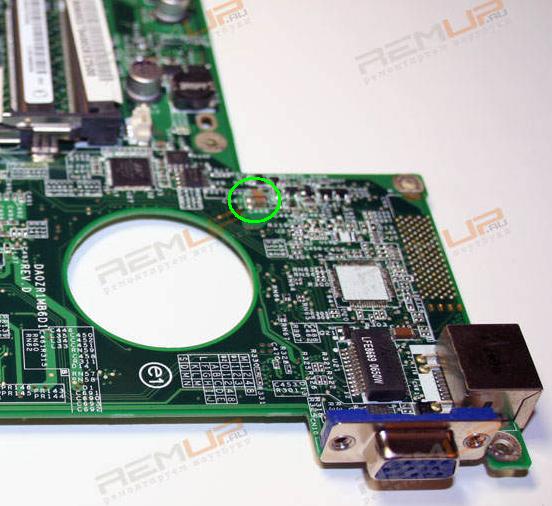

Здравствуйте, ноутбук Acer мат плата DA0ZR1MB6D1 Rev: D ,сразу скажу большого опыта в ремонте ноутбуков пока нет, проблема такая, ноутбук перестал включаться, питание от батареи нет , от зарядного устройства тоже ,индикаторы не горят, при вскрытие обнаружил сгоревший драйвер 4427 на материнской плате где подключается зарядное устройство, при его замене на такой же тот сразу сгорает, обвязку на сколько смог проверил короткого нет, я думаю на микросхему MAXIM 8724E, режимы проверить не могу так как драйвер мгновенно сгорает при подключении зарядного устройства, да зарядное устройство проверял работает нормально (проверял на другом ноутбуке). подскажите может кто сталкивался с такой проблемой из за микросхемы, микросхему заказал будет только через две недели

Этот Р-канальный полевик (AO4427) установлен в схеме переключения питания ноутбука адаптер- акк.
Чаще всего горит при наличии КЗ в цепи VIN.
Измерте на плате сопротивление между его стоком и массой платы.( на PC28)

измерил показывает КЗ, помогите опознать элемент на плате PQ5 и PQ4

Ищите где КЗ.
Для начала эти 2 конденсатора проверте выпаяв.

Извините что долго так не отписывался, очень много другой работы было, сегодня дошли руки до него, выпаял кондеры они и правдо плохие, поменял их ноутбук завёлся , сейчас стоит на прогоне, огромное спасибо Strike

рано радовался, паработав некоторое время вырубился, меряю напряжения на PQ39 1,2,3 нога 19 вольт а с четвётрой выходит 5 вольт, причём стабильные 5 вольт с подключенным аккумулятором, без него начинает расти до 7,5 вольт и падает до 5 и так циклично, поменял на новую микросхему всё также, все детали рядом с этим транзистором проверял с отпаиванием все исправны, может кто сталкивался с такой проблемой подскажите

123 pq39- вход, 5678 - выход,- VIN что здесь?
Подозреваю что впаяли не те конденсаторы, пробились опять.
25вольтовые должны быть..

Спасибо за ответ, попробую другие конденсаторы поставить, ставил с б\ушной платы, питание на микросхему дежурки не приходит
