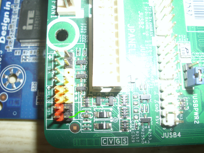

Было замыкание не тех пинов на front panel после того как соскочила отвёртка, и теперь в связке 2-х пинов power_on, пин ground не звонится на землю, в режиме прозвонки показывает сопротивление 56,7 - 57,0. Тестером путём прозвонки вычислил единственное место, куда пин Ground звонится - показано на фото (левая обкладка этого элемента). На остальную землю звонится с сопротивлением, указанным выше. В ремонте мат плат смыслю мало, помогите пожалуйста, тестер есть, паяльная станция есть
1. Вы уверены, что этот вывод имел прямое соединение с GND до возникновения проблемы?
2. Для некоторых матплат от Biostar наличие резистора с сопротивлением 51 Ом, например, между одним из выводов для подключения кнопки PWR_ON и GND - вполне нормальное явление.
Никто не мешает отследить кусок схемы и слегка подумать.
P.S. Никто не мешает внятно изложить проблемы, т.к. связь между "не стартует материнская плата" (кстати, не указано, как именно не стартует матплата) и "пин ground не звонится на землю" пока малопонятна.[/OFF]

К сожалению, не уверен, Biostar есть один такой который мне очень хочется оживить, просто на других примерах (штук 6 материнских плат) штырь gnd включения звонится на массу, а схему старался найти но не нашел, хотя искал. Не стартует - это вообще молчит если замыкать штыри включения, при замыкании PS_ON и земли БП, подключенного к компьютеру кулера начинают крутиться, но спикер молчит и ничего не происходит. Очень хочу подучиться в диагностике мат.плат, тыкните пожалуйста, куда копать, что замерить что проверить

[OFF]PWR_ON-->PANSWH# (MIO)-->PWRON# (MIO)-->PWRBTN# (SB)-->SUSB# (SB)-->SUSB# (MIO)-->PSON# (MIO)
До замыкания контактов PWR_ON, во время замыкания контактов PWR_ON и после размыкания контактов PWR_ON.
P.S. Еще было бы неплохо измерить напряжение на контакте A14 PCI.[/OFF]

MIO там ITE IT8716F-S, какие ноги звонить?

какие ноги звонить?
"Звонить" - никакие :).
Измерять напряжение на 71, 72, 75, 76. Найти информацию достаточно легко.[/OFF]
