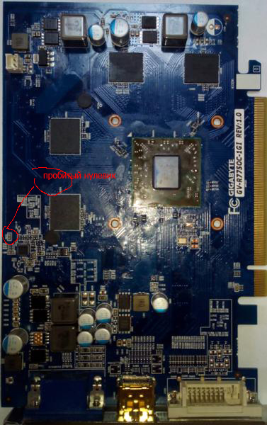

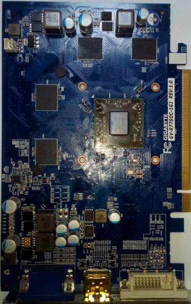

Добрый день! Попалась видеокарта GV-R775OC-1GI. На ПК пищит на отсутствие видеокарты. Вентилятор на видеокарте не крутится. При включении, вентилятор дергается и останавливается, чип видеокарты теплый.
Померил напряжение на ножках разъема вентилятора 0,00В.
Транзисторы вроде бы целые
Подскажите в какой стороне искать?

когда они все (все - из той же оперы, что и перемычки ? :)) успели из строя выйти? или вы диагностику не делали
а позиционные обозначения у транзисторов есть? или только география?
q624, q603, q604,q623

Нашел сдохщую нулевку, заменил. Подключил видеокарту вентилятор заработал, но крутится рывками 2-3 сек, потом начинает нормально крутится. Но сам видеокарта не запускается. Думаю у предыдущего хозяина, кулер перестал крутится и произошел перегрев чипа.
Теперь думаю ГПУ сгорела или можно прогреть ее или еще что-нибудь сгорело?

Maksim_05 писал(-а):
makarog писал:
имеется ли по линии GND резистор-нулевка
вы о какой нулевке ведете речь? позиционное обозначение у нее имеется? мистика какая-то :lol: по вашим фото это посадочное место пусто, так озвучьте, что вы там умудрились найти/заменить

Заменил мосфеты на рабочие q624, q603, q604,q623, эффекта никакого.
Ковырялся пока не нашел нулевик, первый раз когда полностью на плате проверял нулевики его не заметил

Maksim_05, у вас с пониманием как? позиционное обозначение всем гадать?
этот резистор R670 в цепи питания +12V шим-контроллера, к линии GND и вообще к кулеру отношения не имеет, просто так не горит,
судя по всему, диагностику нормальную так и не сделали, что-же, продолжайте в том же духе менять нулевки.

Начал проверять напряжение на дросселях, напряжение на них отсутствует (ни на памяти ни на ГПУ). Думаю вышла со строя ШИМ uP1610P, первоначально вылетел нулевик R670.
Обычно сначала дохнет ШИМ, а уже потом дохнет резистор/перемычка по питанию ШИМ/драйвера из-за повышения тока, потребляемого ШИМом/драйвером.
Это мелочи, но желательно сначала думать, а уже потом что-то писать :).[/OFF]

не могу найти шимпку контролер для мосфетов. Выпаял почти все кз не пропало на мосфетах. Сейчас выпаею дроссели и отпишусь
