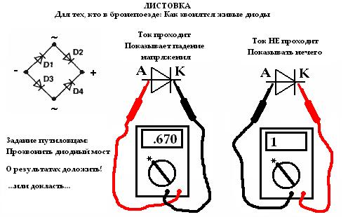

Stalker007, щас я слегка подробнее объясню, на мой взгляд, то место, где существует недопонимание того, что требуется ;-)
DANILA, вот Вы говорите китайский тестер есть? Это классно! Щас попытаюсь сделать усилие над собой и вставить в текст рисунок (а я в этом ХТМЛе дуб как дерево)...
Родилась супротив шерсти вот такая вот весёлая картинка:
Так вот... на вопрос, типа "Прозвоните диодный мост, пожалуйста" потребуются некоторые усилия, по сбору информации. Далее, если не в состоянии 100% оценить ситуацию, нужно просто выложить замеры с описанием, в каких точках они произведены (не забывать про А, В, Ом, кг, шт., яблоки, попугаи...). Если проблем с анализом не возникает, то можно просто написать, что-то типа такого "Прозвонил, мостик целый". Ваш ответ принимается как свершившийся факт, поэтому в Ваших же интересах, оказывать максимальное содействие в решении Вашей проблемы. Тем самым, мы улучшим качество форума, обретём необходимые знания, решим проблемы быстро и эффективно и что не менее ценно, сократим ненужную писанину по уточнению и переуточнению результатов действий мастера, непосредственно колдующего над девайсом... Не забывайте, что помошники на форуме видят Ваш девайс только Вашими фотками и ориентируются по Вашим сообщениям.
Написанное в равной степени относится и ко мне, т.к. далеко не всегда удается выполнить все условия, но я учусь этому.
