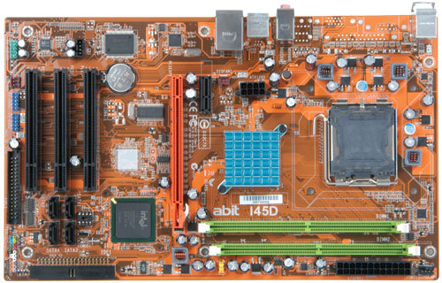

Скажите пожалуйста можно ли впаять com port на данную плату?
8.03.2015:
Всем доброго времени суток, опишу все кратко у меня есть плата ABIT I45D на ней не было ком порта, решил впаять его на эту плату(для прошивки ресивера), но система его не определяет, и в биосе ничего нет. Прошу вашей помощи как мне его запустить ??

Если коротко - то да.
Если не коротко - то будет не коротко:-).

А можно подробнее, что именно и куда вы запаяли?
И не в тему - чем не устраивают переходники юсб-ком?

Впаял ком-порт предварительно сняв его с нерабочей платы.Может быть и не будет он работать потому что плата не поддерживает?
вот что получилось http://alltor.me/pictures/fad2cd6636f82a5bb05da2c86893f780.jpg
Ток комп собрал думал что все получится, потом подумал что не получится потому что впаял в пустышку, что то не подумал даже на плату взглянуть при монтаже.... Короче расстроился.

Как понимаю, впаяли только сам разъем, без преобразователя уровней и соответствующей обвязки?

ДА только разъем впаял в плату и все .что нужно сделать чтобы он заработал?
Минимум - посмотреть доступные схемы на платы и установить недостающие детали. Если схема будет с точно таким же MIO - совсем хорошо.

а схему где можно взять на данную плату ?
