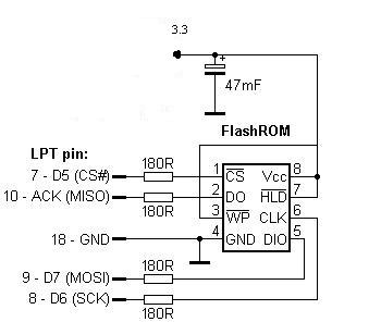

Не могу победить прошивку на мониторе (крайне извиняюсь что не в ту ветку полез, но суть от этого не меняется)
Флешка такая: Winbond 25x20avnig, 256kb...
Юзаю эту схему:
Только резюки были в наличии лишь на 100ом, но я погуглил, ребята ставят и по 100, и всё чётко.. и кондёр поставил 100mF на 6.3 вольта, тоже по технике допустимый...
При первой сборке, я не поставил кондёр, подумал: Да нафига, смысл)))... ну и получил в итоге такую морду: http://i65.fastpic.ru/thumb/2016/0105/ff/9946b39234ce0858759d706670c2e0ff.jpeg
далее я опять погуглил, и поставил таки кондёр на 100mF 6.3v... и сразу же флешка начала правильно определяться, но почему-то ни разу не получилось записать на неё прошивку и стереть её тоже не удавалось, хотя софтина писала что Erase SUCCESFULL.... но вот командой /b выдавалось ли что каждый сектор был записан.....
Я пытался залить в него пустой ROM но результата не было.... тоже самое, снимал дамп и опять же флешка с записью...
Потом, я выключил компьютер, решил перепроверить всё ли правильно подключено...
И убедившись что всё верно, я опять подключил к LPT эту нехитрую сборку....
И опять перестала определяться модель и размер флешки, НО!! Зато она стирается адекватно...
но прошивка пишется криво, пропускаются сектора и вообще непонятно всё происходит, каждый раз стирая и записывая, пишется что попало....
подскажите, что можно попробовать??

Вам лень почитать на форуме темы, посвященные этому программатору? Длина проводов какая?

После чтения тем я и пришёл к выводу что можно вместо 150ом юзать 100 ом и какой кондёр ставить...
Паял напрямую к коннектору, там длинна если от микрухи до резисторов то 2-5 сантиметров...

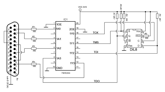

Вообще изначально собрал эту схему:
тоже не было идентификации флешки!. но т.к. схема была простая, но собрана была мудрёно (на проводках и т.д.), я решил не разбираться в чём дело, и взял 4 резюка с платы выдрал и впаял их напрямую как по схеме выше и в итоге вышло... по сути тоже самое...

Да как?.... блин.. придётся без моника пару недель пожить, после праздников закажу, сейчас по прайсу полистал у поставщика есть 25x40, впринципе это тоже самое что и 25x20, единственное что ёмкость в 2 раза выше... думаю не принципиально.. вот закажу чистую микруху, далее попробую всё же приблизиться к схеме и поставить резюки в 150 ом, и как товарищ из этой темы: https://www.rom.by/forum/Prostoj_programmator_dlja_SPI_serii_M25PXX?page=12
заменить источник питания с напряжением 3.3v на батарейку 3v...

Какие там настройки?))... Если брать во внимание: spipgm, то там настроек вообще нет никаких...
проблема в том что читается флешка изумительно, а вот записывает что-попало и куда попало.
Ибо когда её стираю, и заново записываю, то снова записывается чушь редкостная, но уже в другие сегменты памяти...
