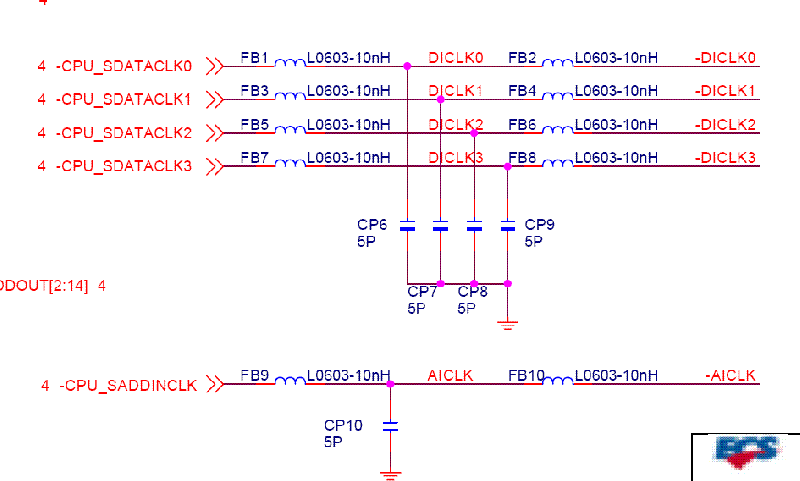

На материнке в следствии соскочившей, с клипсы крепления кулера, отвертки были снесены SMD детальки в районе севера (см. фото).
Рядом с деталями стоит следующая маркировка:
СP6 F89
F81 F82
Снесены F89, F82. Рядом стоящий F81 выглядит как конденсатор только не коричневый, а серый и с одной стороны черная полоска. Подскажите что это за элементы. Ну или хотя бы что так маркироваться может.
Заранее благодарен!

F - это не маркировка ли предохранителей?

F89, F82 - запаять - C любой другой платы на S462.
zdebskiy : "F - это не маркировка ли предохранителей?" - В принципе - да , но на других платах могут иметь маркировку L -индуктивность , что в совокупностью с стоящим конденсатором в этой цепочке - наверное верней .

Как понимать ваш ответ?
Вы предпологаете что это может быть индуктивность? Или у вас в наличии есть плата с маркировкой L, этих же элементов?
"F89, F82 - запаять - C любой другой платы на S462." как понять что это те самые маркировка ведь может не совпадать.

https://rom.by/files/N2U400_FB2.GIF
Для изучения - Ваши F89, F82 - есть FB9 , FB2.
L - таки более правильное обозначение !

Спасибо!
У меня было подозрение что 8 это B, но вроде 8.
Осталось найти такие катушки.
P.S. Я так понимаю что это какие то тактирующие сигналы, судя по CLK. а можно спросить, что таким образом построена за схема (L-C-L), какой то фильтр?

Никак не могу найти катушки(((
Можно ли вместо них кинуть "соплю"?

Можна , на крайняк, на некоторых дешевых МВ на етих местах были установлены 0Ом резисторы - и как-то работало.

Катушки засоплил не заработало.
Более пристально поразглядывал 2 связи порванных нашел. Восстановил - Заработало!
