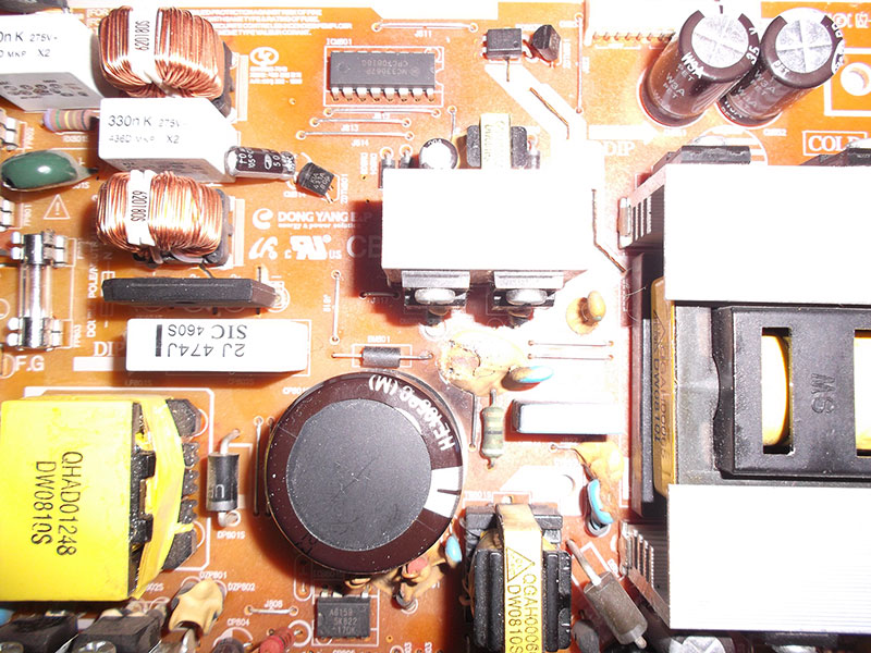

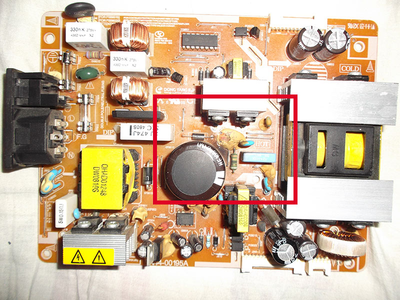

Можете подсказать по БП монитора Samsung 245b? БП: BN44-00195A.
Сдох после скачка напряжения, разлетелся резистор - по маркировке вроде как 801-й. Схемы, которые смог найти, не подходят (везде вместо него указаны 5 резисторов, но общая сумма более 1М, но я методом тыка дошел до 550К - не работает). Возможно, убито еще что либо, но пока только один вариант в мыслях - вырезать 110V и закоротить транзисторы, чтобы только 220 воспринималось.В запасе еще остались предохранители, но они скоро закончатся. Буду благодарен за любую информацию! А лучше бы узнать про резистор (сопротивление, напряжение).
На 1 фото я отметил квадратом место выгоревшего резистора, на втором - приближено это место. Может есть у кого похожая модификация БП, какой там резистор стоит? Был вроде с колечками, подобрать можно.

Резисторы > 100 ком не горят со спецэффектами.
К чему он подключен наверняка тоже сгорело.

Пробит один или оба транзистора 9N50, которые выше горящего резистора.
Над радиатором, на котором установлены эти транзисторы, выпаять и заменить новым конденсатор 47мкФ 50В.
Аккуратно вычистить компаунд между ним и рядом стоящим маленьким трансформатором.
Проверить не отгорела ли ножка первичной обмотки этого трансформатора, между которой и выводом (+) электролита произошёл пробой
Неисправна микросхема MC33067P. Заменить.
Проверить транзистор корректора мощности, установлен на радиаторе с наклеенными треугольниками, и токовый датчик в цепи истока.
Заменить.
Неисправна микросхема корректора мощности FAN7530B (с другой стороны платы под радиатором). Заменить.
После этого сообщить в какой цепи установлен горящий резистор, сдаётся мне он низкоомный.

Резистор 0,22 Ом, 1 Вт, 5%. Погиб, скорее всего один из транзисторов рядом с ним и транзистор FCPF 11N60 который рядом с диодом под восклицательными знаками.

У меня блок BN44-00195A но по фотографии один в один с BN44-00173A
Пришел с неисправностью не включается.
После как заменил пробитые QM802, QM803 и RM801 стал включатся синий светодиод на панели, но нет 24в на инверторе, точнее появляется примерно 14в на пару секунд и пропадает, сенсорной кнопкой выкл-вкл монитор и опять на пару секуд появляется. MC33067p тоже менял но без изменений ((
Ковыряю его уже 2 дня. всю мелоч смд проверил диоды кандаки. помогите уже не знаю что делать? ((
зы: QM802 и QM803 поставил FQRF10N60 вместо FQRF9N50 и RM801 у меня на 0,24 Ом. это не критично?
