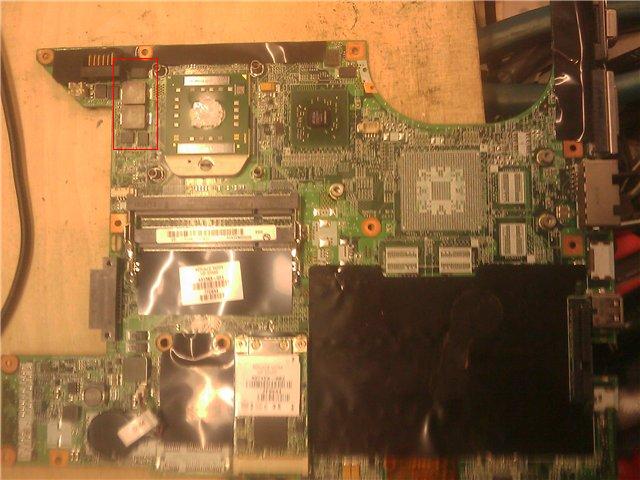

Ноуту 1год еще живой работает вполне стабильно но уже дохнет при перегреве.
Радиаторная решетка была полностью забита -- почистил.
Необходимы советы по поводу улучшения системы охлаждения.
1. На процессоре только замена термопасты на КПТ-8.
2. Видео чип был вообще без пасты, между кристалом и медяхой охлаждения наклеяна фольга.
Отрывать ли фольгу? или просто наложить пасты?
3. Мост охлаждается через резинку.
Думаю заменить медной пластиной + паста. На глаз толщина просвета без резинки около 0.5мм.
4. Чипы видео памяти разположены по 2 с двух сторон мат платы то есть всего 4.
Они , ТИПА, охлаждаются -- резинки даже не прилегают. Просвет до 2мм.
И охлаждение только с одной стороны мат платы, что делать с чипами с другой стороны?
Может их вообще охлаждать не нужно?
5.Фото не моего ноута, но разположение похоже.
Не знаю что ето за элементы(выделены рамкой) но они тоже охлаждаются через резинки, также планирую заменить на медь с пастой.
https://rom.by/files/73e4f0adabb6_1.jpg
Жду советов!

на фото выделены дросселя в преобразователе питания процессора.
особо заморачиваться над их охлаждением имхо не стоит-резинки на кулер процессора вполне достаточно.
с чипов и мостов резинки и фольгу удаляю, но требуется подгонка по высоте(пластины подложить, либо
напильником крепления подточить. иногда удается решить вопрос подгибанием СО.)
На память я бы тоже поставил радиаторы(с обеих сторон) желательно связать их с основным теплоотводом.
ну и в целом-ход вашей мысли одобряю, всё верно понимаецо:-)
PS при опускании кулера (за счёт удаления прокладок) необходимо страховаться от замыкания
смд элементов, распаянных на чипах. Если изолирующей прокладки нет-проложить.

Ндааа, вот поэтому иногда полезно ЧИТАТЬ а потом лезть. На эту линейку гарантия расширена до 2х лет.... но вам это уже не грозит. Да и судя по тому что он уже дохнет, все ваши изыскания - продление канвульсий. Для начала чип сменить на новый, а вот уж потом переделывать СО. Сам делаю так - удяляю остатки старой пасты, прокладок и тому подобной шушеры и ставлю медь (или алюминий, в зависимости что такой толщины есть), и КПТ8. Дополнительно охлаждать память в данном ноуте ИМХО нафиг не нада, память там стоит шустрая а тайминги в биосе порезаны, потому она априори холодная. Да из за всю практику ремонта (даж думать не хочу сколько их было...) с дохлой видеопамятью ни сталкивался а этой машинке ни разу, как и с отвалом видеопамяти.

Я читал читал, моя модель не попала в список расширенной гарантии.
У меня такой проблемы нет.
Термопасту купил КПТ-19, уверили что теплопроводность выше.

и вовсе не обязательно это конвульсии чипа, может просто термозащита срабатывала?
FreePascal -вы уточните-какие признаки подыхания наблюда(лись)ются? и какая у вас плата-с видеочипом или
видео встроенное в северный мост?
[off]а то тему придётся обратно в ремонт перенести[/off]:-)
PS вот ещё человек свое мнение высказывает по поводу (обширный труд-2 страницы)
http://www.moddingforum.ru/t21330/
суть кратко=нужен реболлинг чипа
но я так понимаю-автору не по силам сделать это самостоятельно (равно как и заменить чип)
поэтому остается закончить с системой охлаждения и ждать естественного исхода.
а потом в сервис.

Модернизация прошла успешно, куллера теперь и не слышно почти.
Температуры по показаниям евереста меняются гдето на 5 градусов при холостом ходе и нагрузке.
Может мерить нужно чем-то другим? Хотя сильно я его еще не грузил.

Да видео чип у меня есть, я же говорил что он охлаждается через наклеенную фольгу. GF8400М GS.
Модель ноута такая :
service dv6837er
