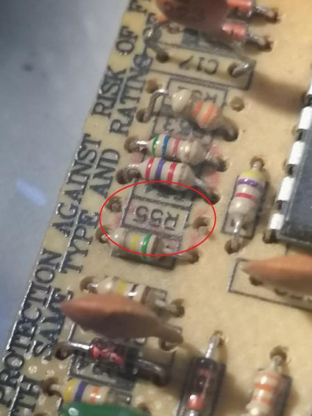

Ищу резистор R55 на блок питания Modecom Feel 500W, находится он около микрухи PWM SDC7500(фото прикреплено), что с резистором стало я не знаю, то ли взорвался, то ли так сгорел,(до того как запитал GTX 470 или 560 работал, при мне, при мне же и сгорел блок питания), от резистора остались только входные и выходные ноги, так-же ищу схему на данный бп, но это уже совсем другая история
По вашей фотке ничего не понять. Если стоял по питанию 7500 (12 нога), то 22 Ома.
Схему на TL494 (она же 7500) и UC339 любую подберите в копилке, будет очень похоже.
Не было его там как и стабилитрона выше. ИМХО

Извиняюсь за низкое качество фоток, прикрепил к ответу новые, p.s на фотке платы снизу обведен нужный резистор, насколько я знаю, TL494 немного отличается от SDC7500, да и есть предположение что не к SDC7500 идет данный резистор(предположение по фотке платы)
https://www.rom.by/files/lt-0qypo9mi.jpg https://www.rom.by/files/33n6ftpxygo.jpg
Вероятнее всего, этот резистор не сгорел, его откусили при настройке на заводе.
При параллельном подключении резисторов общее сопротивление будет меньше, чем сопротивление резистора наименьшего номинала. Таким образом можно довольно точно задать нужное сопротивление не используя подстроечники.
Как у вас БП не работает, опишите.

Просто при запуске врубается защита скорее всего по кз, на SDC7500(проверял когда думал что микруха сдохла) 12в и 5в приходит, визуально всё целое
Диодные сборки по +3,3; +5; +12V проверьте и диод(ы) по -12V.

после прозвонки такие показатели:
p.s нумерация диодов идет со стороны кнопки включение БП
1 радиатор
1 диод - посередине минус, по краям плюс: в одну сторону звонится(500), в другую - нет. посередине плюс по краям минус - не звонится
2 диод - посередине минус, по краям плюс: звонится в обе стороны(500). посередине плюс по краям минус - не звонится
3 диод - посередине минус, по краям плюс: звонится в обе стороны(500). посередине плюс по краям минус - не звонится
2 радиатор
1 диод - посередине минус, по краям плюс: звонится в обе стороны, но с очень маленькими значениями(002-003). посередине плюс по краям минус - звонится так-же
2 диод - посередине минус, по краям плюс: звонится в обе стороны(240). посередине плюс по краям минус - звонится, значения улетают в космос
3 диод - посередине минус, по краям плюс: звонится в обе стороны, но с очень маленькими значениями(002-003). посередине плюс по краям минус - звонится так-же
1. Вы диодную сборку от транзистора отличить можете? На плате рядом с диодами присутствует буковка D, рядом с транзисторами - Q.
2. На первом радиаторе, что ближе к большим входным конденсаторам у вас установлены: 1 - полевой транзистор N-типа; 2,3 - биполярные транзисторы NPN-типа. Судя по вашим показаниям - исправны.
2. На втором радиаторе предположительно установлены 3 диодных сборки. Если верить вашим замерам - 1 и 3 сборки пробиты.
3. А не почерневший ли у вас дроссель групповой стабилизации (самый большой "бублик" с несколькими обмотками)?
