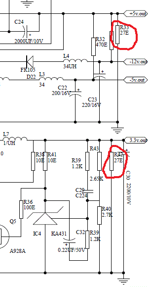

При замыкании PS-ON на землю вентилятор страгивается, слышен щелчок, останавливается.
4 пухлых по 1000 мф 10v, выпаял.
Сопротивления по 5.5 и 3.3 - 27 Ом.
Где вы в БП нашли линию 5,5? 27 Ом вы называете КЗ? /images/koloboks/padonak.gif

Опечатался насчет 5.5. А разве на 150 - 200 Ом должно быть по 5 вольтовой? По 12 вольтовой вообще по нулям показывает.

27 ом это норма. А про КЗ по +12 нужно выпытывать?
Если вы про сопротивление, то проверяйте диодные сборки по данной линии, какой то из диодов пробит.
В блоках питания FSP 300-450GTF/PAF/PNF/PNR (не путать с 450PNR который есть с APFC) по линии 3,3V и 5V стоит нагрузочный резистор на 10ом, и когда измеряете сопротивление этих каналов, мультик показывает 10ом - и это норма. А у Вас 27 ом и вы говорите о каком то КЗ.
По 12V выпаивайте, как Вам уже сказали, смотрите, где пробито. Скорее всего когда поменяете пробитую сборку, то БП заведется. Кондеры только поставьте новые вместо выпаяных, по номиналам можно на 20-50% больше поставить, но на напряжение не ниже того что было на выпаяных кондерах.
Зачем говорить о FSP, если речь идёт о микролабе, в копилке есть схема, и на ней прекрасно видны 27 Ом нагрузочные резисторы в этих линиях?
https://rom.by/files/bezymyannyy_2.gif
Я знаю, о чем идет речь, просто привел для примера, что бывают и меньшие значения нагрузочных резисторов и это нормально.
