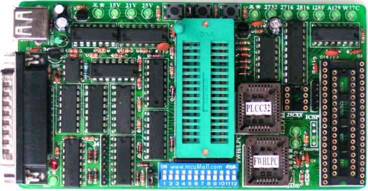

Всем привет! Мать стоит в 25 посте. Я создал загрузочную дискету в винде, закачал с оф.сайта биос на эту материнку,прошивальщик шел в комплеке. Подключил флоппик, все заранее протестированное, от вирусов почищенное. И как я читал, флопп должен автоматичеси начать загрузку с дискеы, но тишина, даже лампочка не загорается. Видюхи пробовал разные втавлять, даже писиайную:lol: вставлял, тишина, на южнике напряжение нормальное, особо негрееться. Прижимать пробвал и сокет и южник и северник, не помогает.

Мне для работы какой бы порекомендавали, при учете, что паять самому не подходит, из-за очень ограниченного времени.
Такой мне подойдет? Он в применении удобен? Сколько такой будет стоить?

Тот который порекомендовал ув. NiTr0, тот и берите. Т.е. Willem-совместимый, а их клонов хватает, думаю с несколько десятков модификаций наберется. Пожалуй это лучший программатор на сегодняшний день по соотношению цена/функциональность. В собраном виде он будет стоить явно дороже $10, причем к старым моделям нужно докупать переходник FWH/LPC для работы с соотв. флешами. В новых моделях программаторов, как правило, эти сокеты уже установлены и необходимость в переходниках автоматически отпадает. Вот как выглядит модель PCB3m, здесь пример с панелями PLCC. Есть предложение завязать с оффтопиком. Эта ветка совершенно НЕ для обсуждения программаторов. ... хотя, я забыл, что тема в песочнице. :)[/off]

...панелями PLCC ...
где можно такой приобрести? Я нашел в инете но без панелей PLCC. Самому доделывать?
