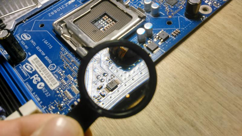

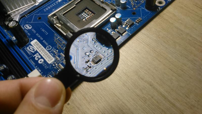

Помогите с маркировкой 10-пиновой микрухи на фото:

А озвучить с нее все надписи и по ним поискать? По фото только вижу, вроде значек Analog Device.
И зачем на нее распиновка, если сокет изуродован?
Сокет не проблема, подправил после корявых рук. На плате КЗ по 3.3В. Вот и ищу эту микруху. Ещё и в мультике по питанию 3.3 тоже КЗ. Вечером точно определю где именно КЗ в мультике или в этой микрухе, отпишусь.

[OFF]Нагадаю ADT7485, хотя это не отменяет разглядывание символов на корпусе микросхемы :).[/OFF]
На микрухе обозначение вверху - Т, снизу - 21.
