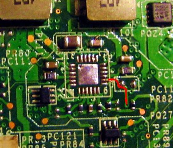

Прошу помощи с выяснением виновника невключения материнской платы из нетбука MSI U250, на плате маркировка MS-112441 Rev.1 При подключении зарядки греется TPS51125, обнаружено КЗ (~1,3 Ом) по каналу +3,3 выхода линейного стабилизатора (вывод 8). Что я делал:
1) я поднял все ноги ЕС KB3926QF D2 по питанию (№ 9, 22, 33, 96, 111, 125, 67), а также вывод 37 (RST#), - он также запаян прямо на питание 3,3 - КЗ в мультике нет. Характерно, на площадках питания ЕС те же 1,3 Ом.
2) на картинке красным отмечена дорожка, которая уходит на обратную сторону, и потом идет в сторону южника. Я ее перерезал аккуратно, КЗ осталось со стороны TPS.
3) снял TPS и единственный керамический конденсатор возле нее (по этому каналу) - КЗ осталось, 1,3 Ом.
Еще по плате - на выходах всех импульсных преобразователей КЗ нет (самое мелкое ~ 11 Ом, остальные - больше сотни). Схему найти на эту плату не удалось, прошу помощи у знающих людей - что еще питается по этому каналу, или, если у кого есть схема, подскажите позиционные обозначения керамики, или ещё каких элементов, стоящих в этой цепи (все позиционные обозначения на плате есть)

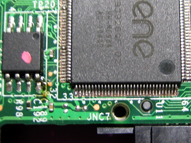

Пустил ток 0.8 А, и обнаружил виновника - KB3926QF D2 :)
Насчет
вот, соотв. фото, честно, и сам сразу как увидел подзагнался таким решением, но так оно там, в общем, и сделано. Собственно, и обнаружил-то визуально...

Теперь снимать EC и опять проверить на КЗ. Все нормально - ШИМ на место и проверить, потом новый EC.
Обычный компонентный ремонт. Ничего страшного.
Dr.Rer.Nat
13 лет 8 месяцев назад
Снял уже, проверил, пропало КЗ. В ШИМе снятом по ножкам мерил - тоже чисто. Осталось приобресть и запаять :)
З.Ы. Лопухнулся чутка - в TPS-ке по выходу VREG5 сопротивление 15 Ом, в топку ее. А лопухнулся потому, как металлическая попка на землю сама по себе у нее не подключена, а только сАдится на землю через плату, потому мерять нужно от вывода 15. С VREG 3,3 угадал, канал действительно остался живой. Сейчас напаял ЕС, ШИМ - все ОК.
