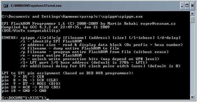

а как пользоваться к примеру этой программой то тут всё просто расскажу поэтапно(прошу исправить если чтото не так скожу) открываем CMD в ней пишем c:\spipgm\spipgm.exe (это мой пример!) в окне CMD появится
https://rom.by/files/1_53.JPG
потом набираем c:\spipgm\spipgm.exe /d c:/spipgm/bios.rom и выйдет такая картинка
https://rom.by/files/2_32.JPG
пишем размер (для MSI P55-CD53I это 4096) всё ждёте пока загрузится. это самый быстрый способ. можно конечно проверять удалять дампить но это всё понятно надеюсь.
