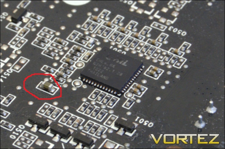

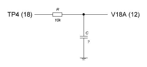

При перевозке скололи конденсатор (не исключаю какой нибудь время задающий) в обвязке шима, подключён к 12 выводу (V18A) CHL8266, второй контакт на земле, шим соответственно не запускается. Из за отсутствия вменяемой документации, ёмкость не могу определить, но подозреваю, что где то в районе от сотни пик до единиц нан. Если у кого нибудь имеется подобная карта (или GTX580 реф) измерьте пожалуйста.
https://rom.by/files/chl8266.jpg
https://rom.by/files/000_0.gif
0603 же :D.
4,7 мкФ.[/OFF]
Aleksey_56
11 лет 11 месяцев назад
Спасибище /images/koloboks/drinks.gif.
ЗЫ.
[OFF]0603 же[/OFF]
[OFF]Получается фильтрующий? И что за контакт V18A, какую функцию может выполнять?[/OFF]
makarog
NVVDD_PVCC_1V8
Aleksey_56
Спасибо, но в таком случае как данный конденсатор может влиять на работоспособность?
makarog
хз, могу только предположить, что это некий внутренний источник
Aleksey_56
Значит в данном случае, абсолютная точность не обязательна?
makarog
[OFF]не знаю, про точность наверняка что-то в даташите есть, которого нет:-)[/OFF]
Aleksey_56
11 лет 10 месяцев назад
[OFF]Ладно это всё лирика, хотя и занимательная, главное, что работает, а остальное когда нибудь всё равно в сети всплывёт.[/OFF] :-)
