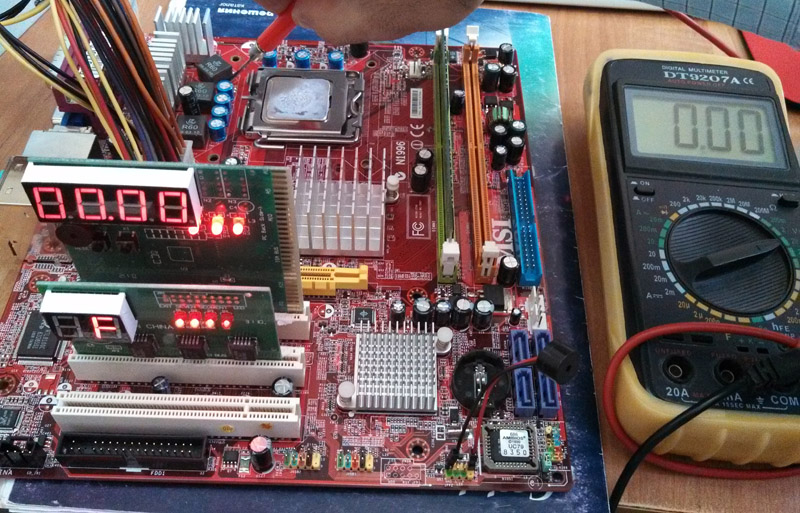

Сразу признаюсь - в ремонте я новичок. Есть мультиметр, пара пост-карт (дешевых китайских):
Первая обнаруженная проблема компьютера: не выводится из ждущего режима дисплей, вентиляторы крутятся, на кнопку питания не реагирует. После сброса кнопкой питания на БП - шумят вентиляторы, не стартует.
При вскрытии корпуса обнаружены 14 штук вздувшихся конденсаторов номиналов 1000 и 470 мкф - заменены. После замены симптомы всё те же. В БП был также обнаружен вздувшийся конденсатор, БП заменен не заведомо исправный. Ничего не изменилось. Замена памяти/процессора ничего не дали.
При более детальном исследовании были замерены напряжения:
блок питания:
+5В = 5,11 В
+12В = 12,34 В
+3,3В = 3,41 В
мат. плата:
RESET = 3,4 В
POWER_ON = 5,07 В
контакт A15 PCI = 3,4 В
MS-6+G:
PWROK = 4,11 В
SS = 4,16 В
V_ref = 0,9В
I_set = 1,16 В (должно быть 1,19 В по даташиту)
BOOT = 4,83 В
VDD = 5,11 В
VDDA = 5,10 В
Процессор холодный, на катушках напряжения нет (на фото).
Что можете подсказать?

[OFF]Измерьте напряжение питания памяти, напряжение на истоке Q84, напряжение на истоке Q9.[/OFF]

Во всех 3-х точках напряжение одинаковое: меняется на индикаторе мультиметра с 0,19 В на 0,20 и обратно.

[OFF]Тогда мучайте MS6+, силовые транзисторы и мелочевку в преобразователе питания памяти.[/OFF]

Преобразователь питания памяти - это справа от оранжевого слота?
Как мучить - выпаять и прозвонить?
12 лет 5 месяцев назад
[OFF]
Силовая часть - да.
Как мучить
Как хотите :). Результатом должно быть признание [не]годным к несению службы на благо матплаты.
Первичную диагностику можно проводить без выпаивания. Если что-то будет подозрительным и не будет возможности проверить без выпаивания, то придется выпаивать :).[/OFF]

попробуйте заменить синие конденсаторы вокруг сокета, даже если дело не в них это лучше сделать

Почти все конденсаторы на последнем фото были перепаяны раньше - перепроверил аккуратность их впаивания, проверил мосфеты (Q13 и Q14 выпаивал) - всё ок.
Нужно проверять MS-6+G? Если да, то как?

очень много было с ними проблем ,причём не всегда с внешними признаками

На всякий случай еще раз измерьте и огласите напряжения на всех выводах.
Можно еще просмотреть окрестности на предмет отсутствующих деталей.[/OFF]
