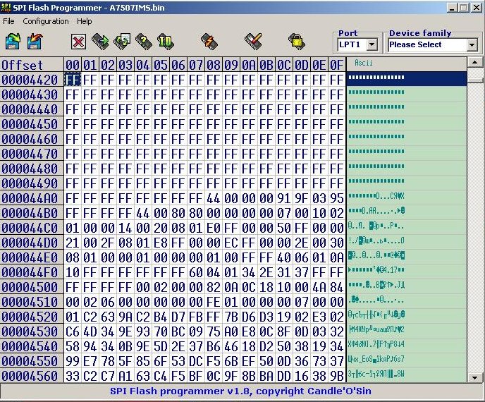

Автор: waad , 9 июля 2009 Материнская плата MSI 945GCM7 (ms-7507), BIOS в SPI-флэше W25X40VSIG. Где взять образ для прошивки, файл с оф сайта в начале записан FF, с ним материнка не стартует (no code). Добавить комментарий Ваше имя Email Содержимое данного поля является приватным и не предназначено для показа. Домашняя страница Comment BBCode HTML-теги не обрабатываются и показываются как обычный текст You may use the following BBCode tags: [align][b][code][color][font][hr][i][img][list][quote][s][size][spoiler][sub][sup][table][u][url] Адреса веб-страниц и email-адреса преобразовываются в ссылки автоматически. Где взять образ для прошивкиНа офю сайте :). Только уточните, какая именно матплата - 945GCM7-F, 945GCM7-FI, 945GCM7-L :)? файл с оф сайта в начале записан FFЭто в общем-то не смертельно :). FF в начале - бычное для АМИ биоса дело... Последние 64К - бутблок (в его начале есть AMIBOOT ROM текст), он есть? Точно проблема только в биосе? Только уточните, какая именно матплата 945GCM7-F, BIOS v2.3 прошивал для 945GCM7-F FF в начале - бычное для АМИ биоса дело... Последние 64К - бутблок (в его начале есть AMIBOOT ROM текст), он есть? Точно проблема только в биосе? точно, с родным останавливался на 03h, на прошитом no code, родной сохранил. родной сохранилДык выложите для анализа :). родной У вас проблемы с программатором. Программируйте с помощью ChipProg+ и выше и не будет ни каких проблем
