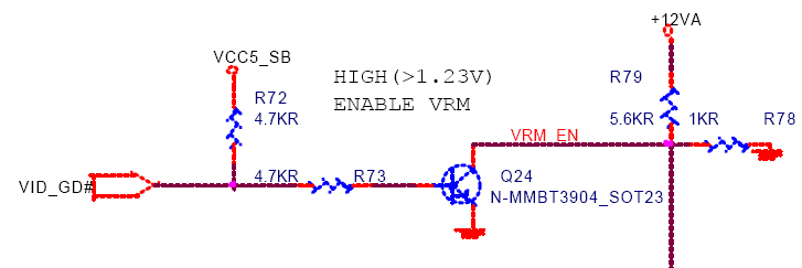

MSI 845E (MS-6566E VER:2) на материнке сгорел в дым маломощный транзистор Q24, тот что возле VGA слота. Из того что осталось от транзистора удалось прочесть только две цифры 35. Подскажите пожалуйста, какой это транзистор? За ранее благодарен.

По схемке MSI MS-6566E Rev 30A (другой ревизии не нашел)
https://rom.by/files/Image_001.png

Выбрал первый попавшийся N-P-N транзистор на донорской материнке, и запаял. Заработало, пасибки!

Во второй ревизии Q24 n-канальный полевичок.Вычислил,звякнув Q31 с такой же маркировкой.Поставил К72,работает нормально.Без Q24 включалась только принудительно.Схема Rev 30A не подходит
14 лет 10 месяцев назад
...для этого и привёл кусок схемки, чтобы мозгам еда была...
