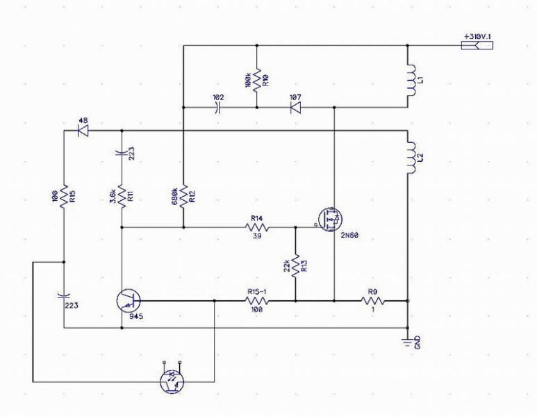

1. MEC420, на плате написано MEC-3288 Megapax Electronics CO.,LTD
2. Входные емкости Canicon 560 мкФ
3. Ключи TT2148, полевик дежурки 2N60B
4. Сборки S30D40C
5. ШИМ 7500 и 339
6. Дежурка 2N60 и 945, оптрон, после оптрона стабилитрон 431 и два точных резистора.
Блок пришел с разорванной дежуркой - оба транзистора, 6 резисторов, два диода. Первичка около 2,2 Ом (сравнивал с таким же блоком - то же самое). Все восстановил, блок заработал, но напряжение на SB у меня 5,45 в. Под нагрузкой (ток 0,8А) напряжение 5,35 в. Остальные вых.напряжения (+3,3,+5,+12) в норме.
Если замыкаю вывод оптопары, идущий к 431 на землю - дежурка выдает 3,4 вольта вместо 3.
Поменял стабилитрон 431 - все одно 5,45 в. Резисторы после стабилитрона (точные) в порядке.
Поменял оптопару еще раз - напряжение на SB стало 5,1 вольт, но "запел" трансформатор дежурки, при чем довольно громко. Без нагрузки не поет, только в момент заряда входных электролитов потсвистывает. Все же он получается немного уже подгорел? Схему дежурки срисовал (на схеме неправильно указал номинал входных электролитов - они 680mkF), и прилагаю:
 дежурка MEC420
Еще вопрос - насколько по Вашему критично сопротивление резистора R9? Просто мощного на 1 Ом у меня нет, временно впаял туда 0,125Вт. Есть 2,2 Ом.

Обвязку TL431 не смотрели? Резисторов, залитых черным компаундом, нет там случайно?

2 Serzh
R9 на 0,125 ватт может не выдержать. Поставьте заявленную мощность, и они иногда горят. 2.2 Ом скорее всего туда можно.

Проблема была в собственной невнимательности. После замены оптопары я незапаял одну из ног конденсатора, стоящего рядом с TL431. Впаял его - блок заработал полностью стабильно, правда дежурка все равно осталась около 5,12 вольт - но думаю это нормально. Резистор R9 поставил 2,2 Ом.
Вот так вот по собственной невнимательности столько времени на этот блок убил.. Зато хоть схему дежурки срисовал, может пригодится кому-нибуть.
