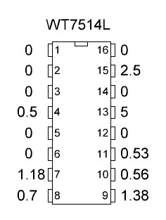

Начинка: WT7514L, силовые ключи 3DD4515, раскачка STC945, высоковольтные кондёры 680㎌ 200В.
Пришёл с пробитыми силовыми ключами, а так же выгоревшими (разорванными) элементами в их базах (диоды 1N4148, резисторы 27Om 0,25W, конденсаторы 2.2㎌ 50B) и дохлым предохранителем. Ключи заменил на 2SC4140, диоды, резисторы из за отсутствия оригинального номинала временно заменил на 36Om 0,5W, кондёры на 4,7㎌ 50В, остальное проверил всё живо. Запустил через лампу в место предохранителя, дежурка в норме, но вот запускаться не хочет, грешу на WT7514, но такого на замену нет, есть только WT7520, но тогда придётся немного колдовать с 6 и 10 ногами, а без точной причины неисправности этого делать не хочется.
Замеры на WT7514 в дежурном режиме.
https://rom.by/files/0_2.jpg
При попытке запуска всё то же самое, только на 9 ноге (REM) 0, из документации понял, что в дежурном режиме должно быть ≥ 2В
В какую сторону копать и как проверить WT7514 без осцилла?

Транзисторы раскачки заменили? На 7, 8 ногах должно быть одинаковое напряжение.
Вот про них то и забыл /images/smiles/icon_redface.gif.
Так я-ж мультиметром мерил, а там на сколько понимаю импульсы, хоть и одинаковые, но кто его знает что показывает прибор не предназначенный для таких измерений, хотя среднее значение должен показать./images/smiles/eusa_think.gif
А в дежурном режиме, на 7, 8 ногах разве должны быть импульсы (напряжение)?

Транзисторы раскачки заменил, поведение блока не изменилось, разве только напряжение на 7 ноге опустилось до 0,9В
12 лет 9 месяцев назад
Должно быть напряжение, открывающее транзисторы раскачки, чтобы не возникала автогенерация.
Aleksey_56
Забыл написать, трансформаторы (силовой и раскачки) проверял на обрыв/межвитковое, силовой точно в порядке, а вот транс раскачки ни когда до этого не проверял прибором и какие показания должны быть не знаю, по этому принял показания прибора за условно исправные, т.к дохлых трансов раскачки не встречалось. :mrgreen: /images/koloboks/blush.gif
Заменил WT7514, и резисторы в базах ключей на 22 Om/0,25W, блок запустился и нормально прошёл тест.
