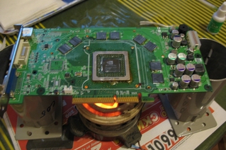

Winfast 7800GT TDH 256Mb
С самого начала артефачила еще при загрузке машины - дублировались некоторые строки, причем всегда одинаково...
Тогда ее отложили в долгий ящик, но ситуация заставила про нее вспомнить...
Помучав девайс неожиданно добился работоспособности, отходило доп питание.
В результате в 2Д картинка стала чистая. Показывает на 2 монитора в любых разрешениях.
Обрадовался и решил проверить в NFS:Most Wanted... Вылетел через 10 секунд...
При перезагрузке появился цветной мусор даже в биосе. Секунд через 30 изчез.
Попробовал опустить частоты в риватюнере. От частоты памяти баги не исчезли.
При включении минимальной частоты на GPU игрушка проездила минут 7, потом опять вылетела.
Причем вылетает следующим образом - сначала немного мусора, затем дикие фризы, если в этот момент ее не свернуть, отключение монитора.
При этом машина сама не виснет, звук идет.
Температура выше 50 градусов не поднимается, стоит охлаждение Zalman Fatality.
Питания компу достаточно - 600W ToPower может таких пачку тянуть.
Виснет все, что заставляет ГПУ переходить в 3д. Даже медиа плеер в полный экран...
Что это может быть? Бракованый на заводе ГПУ? (карта не гналась ни разу, попала в мои руки сразу с завода).
Пытался отключать через риватюнер блоки - тот же результат... Только тупняков больше...
Заранее спасибо за советы!!!

Блин... греть ужас как не охота... Но походу придеться...
А карта на фото не совсем такая - у моей 2 DVI и чип VIVO на месте... И доп питание 6ка.
Кстати в районе доп. питания все равно глюки - стоит немного пошевелить конденсаторы или элементы вокруг них - сразу получаю мусор...
Может быть причина всей этой фигни в том, что в процессе транспортировки\упаковки (а карта, как и еще 20 таких, досталась просто в красном пакетике, без всего)
ее шибанули или уронили со стороны доп. питания?  По идее при переходе в 3Д режим карта повышает напругу ГПУ и хавает больше тока даже на малой частоте.
Если какой-то кондер\транзистор или что-то еще при этом плохо контачит, то до ГПУ не дойдет все, что ему нужно. Отсюда и начало глюков.
Просто уж больно 3д баги похожи на те же, что были в 2д при отключении доп. питания.
По идее если бы ГПУ начал отваливаться, то я ловил бы мусор всегда, или не так?

Уже 3 дня гоняю ее по полной. 500Мгц по чипу и 1250 по памяти. Решил все проблемы с помощью 6 стяжек и одной пробки от коробки сока.
Если что-то и придется прогреть, то может когда-нибудь потом, когда решу ее продать.
