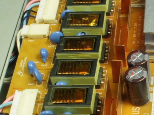

Еще вопрос возник — чем можно заменить свистящие трансформаторы?

У них частота 50-60 кгц, ее не слышно. А если слышно, то это пульсация питающего напряжения. ВСЕ емкости менять. ИМХО.

Слышно. При надавливании на некоторые из них — частота меняется. По слухам это болезнь (и он новый пищал). Пищит около 15-17 кгц. Высокое не шьет — звука разрядов нет и не пахнет.
А емкости заказываю.
